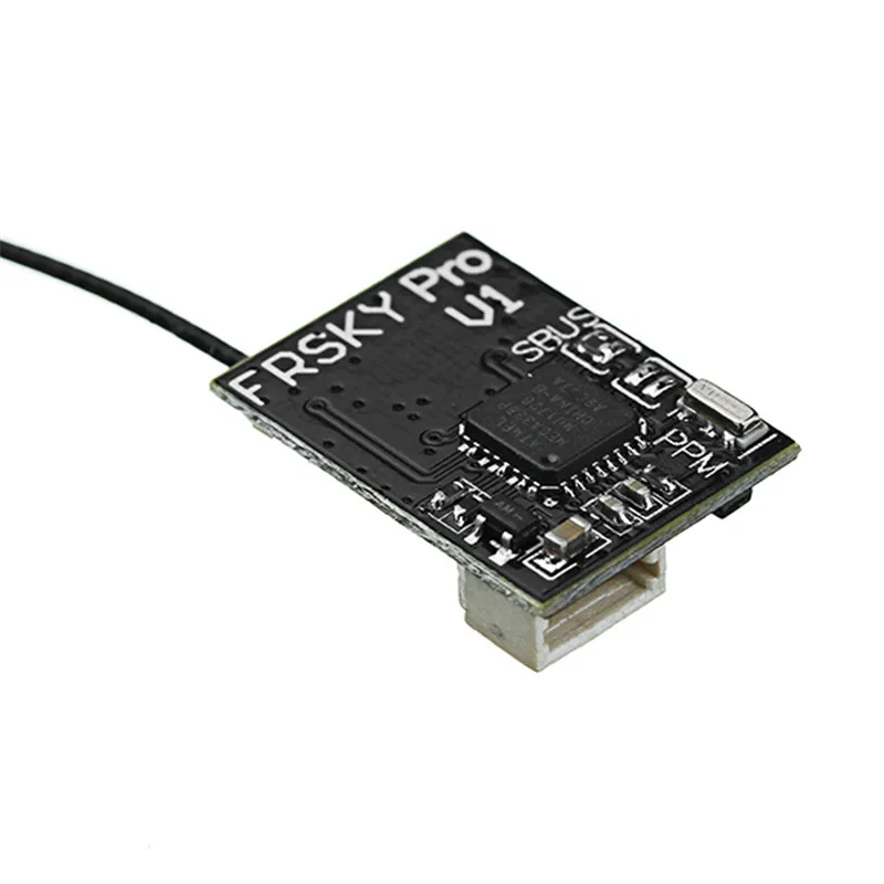

  1. Включаем приемник - моргает синий LED
  2. Выключаем приемник, зажимаем кнопку бинд, включаем - LED горит постоянным светом
  3. Включаем передатчик с зажатой кнопкой бинд - передатчик пищит, на нем моргает красный LED, на приемнике горит синий LED.
Ozyris
Приемник вроде работает. Другие биндятся? Другой пульт попробовать, этот поближе/подальше поднести.
Baltimor
Yurich:
Попробуйте в режиме D16. У меня похожий забиндился, хотя не должен был.
На DJT вроде только D8 есть.
Ozyris:
Два приемника D8 и D6 с этим передатчиком работают. Перебиндил оба, вроде все Ok.
Коллеги, а что можете порекомендовать относительно бюджетное, но заведом работающее с DJT модулем?
Ozyris
Baltimor:
Родные приемники FrSky для DJT большие и недешевые. Я бы рекомендовал XJT модуль, с ним выбор приемников сильно увеличится.
Альтернатива - самодельные приемники от AuroraRC, BlitzWolf, Dasmicro и прочих rc-пиратов, либо копии от джампера, но заведомо работающими их уже не назовешь.
