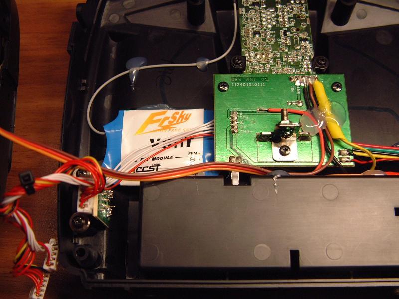

Приобрел к своей апе на 40мгц модуль на 2.4ггц. Теперь их нужно соеденить, но боюсь убить аппаратуру и модуль. На аппаратуре есть назначение пинов, а на модуле нет. Модуль такой.
Подскажите назначение пинов модуля и с какой стороны смотреть???

Да, аппаратура со встроенным модулем.
Ориентируясь по Вашим ссылкам понял что подключаться модуль должен так.
Я не ошибаюсь?
Что то меня терзают смутные сомнения по совместимости распиновок моего модуля и аппаратуры.
Вот что у меня получилось при исследовании тестером пинов модуля (смотреть фото ниже)
Если не тяжело знающим людям то разъясните назначение ваходов аппаратуры:
Ниже - мои предположения. А как оно есть в действительности???

Еще раз повторюсь - тема по переделке Оптика, смотреть начиная с поста #4.
Отдельно фотки моего Оптика (оттуда же)
Вам от нового блока нужно подсоединить всего три провода: PPM на дорожку - S, плюс питания - RF+, масса на дорожку, которая обозначена - G.
Антенна на блоке используется своя.
