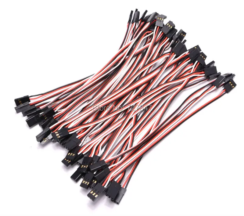

подключите к своему приемнику тремя трех жильными проводами, типа таких
а выход уже на полетник таким же проводом
если семи каналов, при таком подключении будет мало, тогда еще один провод ))
пяти таких проводов вам в любом случае хватит )

если смотреть на картинку, слева к нему подключаются провода от приемника, все восемь каналов, для этого надо четыре провода таких как я в предыдущем посту приклеил.
