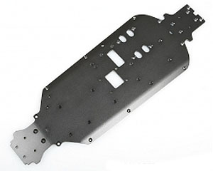

Хочу сделать из угля или гибридной ткани шасси для трагги, т.е. просто деку(www.planetahobby.ru/images/pd2361_b.jpg). толщина у алюминевого образца 3 мм, длина примерно 40 см. Вопрос: что применить чистый уголь или гибридную ткань? насколько легче\тяжелее получится дека при сохранении всех размеров, будет ли прочнее?
www.xumuk.ru/encyklopedia/2/4635.html
Что касается кевлара, на мой взгляд, его стоило бы добавить, если бы имелась большая вероятность , что придётся доезжать заезд (соревнования) на треснутой раме, разорвать полностью очень сложно, однако, полагаю так вопрос не стоит. Вывод: делаем из угля.
Всего скорее уголь ,но только эксперементы дадут точный ответ !
