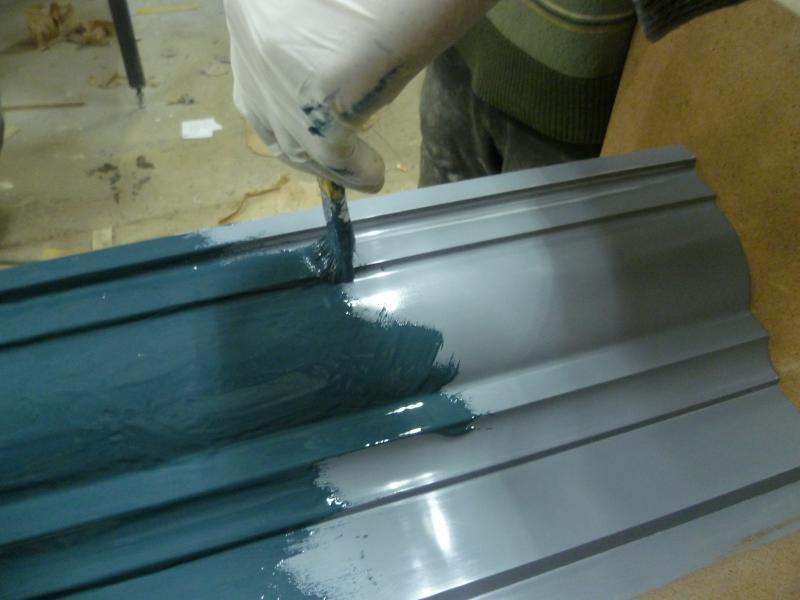

Вакуумировать S15 не получится, время переработки у него максимум 30мин. при комнатной температуре, гели Зиковские наносим кистью, если шерсть длинная, то обрезаем ножницами, чтобы покороче была, т.е. более жесткой стала, на большие плоскости можно резиновым шпателем-шикарная экономия времени и материала, все эти гели очень качественные, 2 слоя не нужно наносить, одного всегда хватает, да и на второй слой уходит материала на 50-70% больше, чем на первый, а в результате получите углы заполненные лишь гелем, которые потом поскалываются, а когда один слой и качественная проклейка стеклом, бесспорно надежней! Наносить гель в одном направлении, сильно не давить, дабы не смазку не свезти, просто с легким нажимом, чтобы пузырьки воздуха вышли, начинайте с углов, к наружным после нанесения геля вернитесь еще раз, если очень острые бывает сползает. Гель сушите до тех пор пока не останется липким, но при этом не будет пачкать, далее контактный слой смолы, для вертикальных стенок можно аэросил/микросферу добавить, а так просто с рубленной стеклонитью, если этого нет, то и так можно не хуже, а могет и лучше даже выклеить, но более трудоемко. Стакан для замешивания берите гладкий без ребрышек и разных там углублений, перемешивайте палочкой, кистью не в коем случае!!! для идеального результата, можно перелить в другой стакан еще раз перемешать новой палочкой и уже работать (согласитесь, как обидно будет из-за какого-то там маленького непромеса загубить столько времени и весьма дорогостоящих материалов)
Пузырьков тьфу-тьфу-тьфу за 6 лет работы с импортными материалами на поверхности готовой матрицы не было
PS: недавно столкнулся с такой задачей-нужно было сделать покрытие на одной из частей матрицы, так чтобы не было заметно следов модернизации (по просьбе заказчика вносили конструктивные весьма значительные изменения, без полной переделки формы), кистью гель ровно не нанести, зашкурить и заполировать не получиться (на полиэфирных это запросто, с эпокси не выйдет, хоть и есть у некоторых производителей такие материалы, брали на пробу, ставили эсперименты на пластинках, явное отличие не вооруженным глазом), рискнул развести гель акриловым растворителем, для распыления из пульвика, причем так жидко, чтобы получился эффект окунания, без шагрени, и все получилось как хотел!!! может для чего этот бредовый опыт пригодится, но для рабочих поверхностей матриц не использовать!!!
Про пузырьки, сколы и т.д.: если все-таки наделаете, то в некоторых случаях можно тем же гелем закапать, предварительно обезжирив, но в этом случае необходимо дежурить у матрицы и не пропустить тот момент, когда гель застынет, но немного не до конца(велик и могуч Русский язык) чтобы аккуратно срезать излишки острым ножом или стамеской, т.к. наждачкой плохо получится, или же зашпаклевать полиэфирной шпаклевкой со стекловолокном, и зашкурить как обычно, именно со стекловолокном, потому что она более твердая и менее гигроскопичная, а со временем не проседает, в отличии от универсальных и нап.алюминием, а доводочным ими вообще толстый слой нельзя набирать, от себя рекомендую Solid самые классные шпаклевки! (не реклама!!!)
вот как-то так, пусть здесь не самолет, но суть та же
