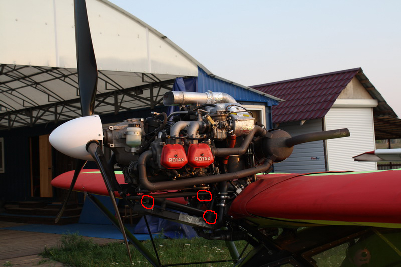

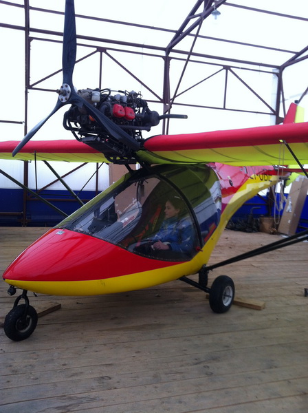

никогда не работал с композитами, но с приходом холодов и невозможностью прогреть мотор, появилась острая необходимость закапотировать двигатель моего Ультралайта.
собственно вот птичка:
Может ли мне кто помочь в этом вопросе ?

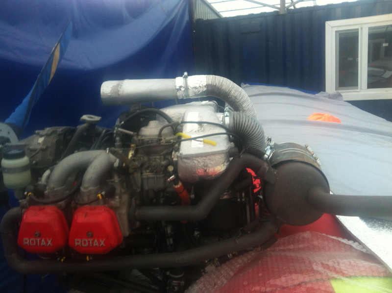

Вот как вижу сейчас процесс изготовления:
1-й вариант сделать чертежи капота и по нему уже начинать работы, но в черчении я не силён, здесь надо кого то просить.
2-й вариант сделать болван по технологии как на этих фотографиях:
Так как дрызгаться со смолой прям на самолёте не хочу, когда болван будет готов, режем его по линии стыковки верхней и нижней частей капота и снимаем болван с самолёта.
Так как изделие штучное, матрица не требуется, будем делать прям по болвану.
Далее надо продумать какие то закладные под крепление нижней половинки капота, на чем то он должен же держаться. Крепить капот думается лучше всего за мотораму вот в этих местах:
Думается, что детали на болване надо разделить на две части, но не факт что получится потом нижнюю часть установить целиком. Может быть придется делить на три части.
Так же надо сделать закладные под стыковку верхней и нижней частей капота и джусы (защелки капота) но пока не представляю как это правильно сделать, наверное уже после снятия корок с болвана.
Ну а дальше теоретически все понятно, но на практике как обычно пойдет что-то не так 😃
