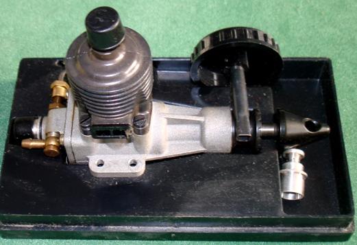

Да я у него купил комод еще один, поштишто новый. 😒 Вспышки есь, значит буду заводить пробовать. Дурацкий винт компрессии на КМД. Хуже не могли придумать, и проволочку приделали, чем создатели думали? Я просверлил дырку в квадратике на винте и вставил проволоки кусок, гораздо лучче 😇
lentyai
Вам бы пообщаться с опытным КМДшником, он бы объяснил, что к чему, к тому квадрату идет спец ключ “Грибок” видимо дед опять зажал, поверьте КМД классный движок и на первых порах не требует вообще никаких дороботок, главное следите за затяжкой винтов крепления рубашки, если прослабнут, тогда лопается крепление рубашки, болезнь этих движков.
rcopen.com/files/49ca591a9970730077d6760e
Посмотрите на этом фото виден это спец ключ, рядом с носком движка так называемый “грибок” Внизу квадрат (правда при интысивной эксплуатации просальзывает), сверху непонятный композит в виде круга, так его прозвали грибок., еще в СССровкие времена подходили от некоторых механических часов заводилкики под этот компрессионный ключ.
lentyai
petti22:
и проволочку приделали, чем создатели думали? 😇
Эта самая проволочка не фигня какая-то, она не дает во время работы движка откручиваться компрессионному винту, если вы его крутили, то наверно заметили, что он вращается с щелчками от этой проволочки! Так, что конструктором продумано все грамотно.😃

Грибок этот знаю, есть с моим комодом. Неудобно нифига. Аналог служила обычная медная или стальная трубка согнутая буквой “Г”, удобней в 1000 раз. Трубки не оказалось под рукой, а я привык к проволочным и решил себе и тут приспособить. ПРоволочка эта “винтодержатель” ни на одном движке стареньком не сохранилась ни у кого из тех кого я знаю. У меня второй комод почти новый и на нем она мной за пару заводок росшаталась и я ее выкинул нафиг. Эти сопли, типа что б винт не раскручивался вообще бред. Что б винт не раскручивался мы спиливали его под 45 %, дабы уменьшить площать соприкосновения с контриком.

Вообще то эта проволочка еще служит для того чтобы точно регулировать степень сжатия ( по щелку), это важно особенно на гонке. Судя по всему вы крутите контрик как водопроводный кран, это не правильно. Достаточно выставить контрик один раз и регулировать его в пределах максимум одного оборота.
