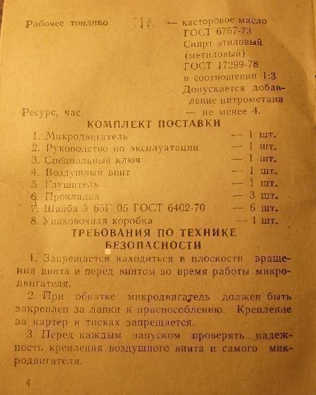

Анекдот по теме - держу в руках ПАСПОРТ! Радуги 7М, не нахожу мощности!!! Не указана!
Присоединюсь к, советовавшим выше, “пенсионерам” - устанавливайте Радугу 10!

“Анекдот по теме - держу в руках ПАСПОРТ! Радуги 7М, не нахожу мощности!!! Не указана!”
Да - внатуре анекдот!!!😂😂😂
