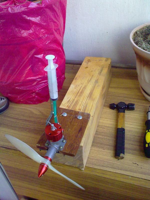

Lenny
Всем привет))Начал пробывать заводить мотор, такое чувство что в цилиндр топливо не течет.Кое как топливо немного пошло и тут двигатель оживает на 5 секунд и глохнет, так происходит постоянно, такое чувство что топливо через иглу вообще не идет.подскажите что делать.спасибо
оказывается топливная магистраль была забита.теперь топливо в цилиндр поступает.но вспышек вообще нет.как бы я не крутил компрессию.

Господа что никто не знает причину?Может дело в топливе?смешиваю все по 20мил.
Вячеслав_Старухин
Lenny:
… оказывается топливная магистраль была забита.теперь топливо в цилиндр поступает.но вспышек вообще нет
Значит, топлива поступает чересчур много. А на каком уровне топливо относительно жиклёра?
Кстати, всасывающий патрубок для начала нужно использовать светленький, с меньшим отверстием для воздуха, а не красненький.

Светленького нет.бак сделан из шприца))а вообще как сделать нормальный бак?
Вячеслав_Старухин
Видел шприц на фото
Нужно вынуть из шприца шток, а то разрежение воздуха наверху не даёт топливу вытекать.
И сам шприц опустить пониже.
Для отладки можно использовать любую ёмкость. У меня когда-то был простой фабричный стенд, там бак был просто цилиндрик с крышечкой наверху ( в крышечке было маленько отверстие для воздуха )

Lenny
шток вынуть то естественно.опустил шприц.все равно то хлюпает нет вспышек, то не хлюпает вспышек нет, хотя через 10минут дырканья он начал работать, но проработал секунд 5 при том что жеклер был выкручен на 1 обборот и все
Lenny
10 секунд работает и глохнет, жеклер откручен на 2 обборота и все равно глохнет
Lenny
заводим 3-4 оборота и глохнет и так постоянно
