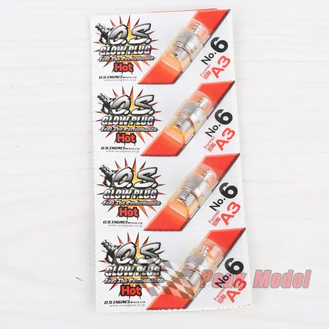

в мануале свеча A3 O.S., а что это за №3 и соответствует ли она O.S. A3 не скажу.
обратите внимание на картинку
O.S. A3 сответствует свечt №6. и еще свечу стоит подбирать в зависимости от температуры воздуха в том числе,
A3 это “горячая” свеча, с такой в жару летать не “комильфо”
и ваапче, свеча из вашего поста выше, которая №3 для машинок.

Эта свечка №8 оказалась не оригинал - к движку 46-му ОСу не подходит по резьбе…интересно а кто - нибудь в РФ покупал 8-ки к 46-му ОСу?
Свеча подбирается под двигатель и топливо (объем, камера, обороты и т.д., количество нитрометана), но никак не по прогнозу погоды.
У меня 5% нитры и 21% масла , в топливе(смесь для обкатки), топливо заводское …значит ли это что 8-ка не подойдет к 46-му движку? И лучше поставить №3 она по горячее 8-ки? Кстати с 8-й движек плохо запускается…даже со стартером…
Евгений, Вы принципиально не читаете ответы ? А3 и №3 это РАЗНЫЕ свечи.
Нет, не значит. При обкатке это вообще не принципиально. Плохой запуск – это накальник не догревает спираль. Или разряжен или конструктивно.
