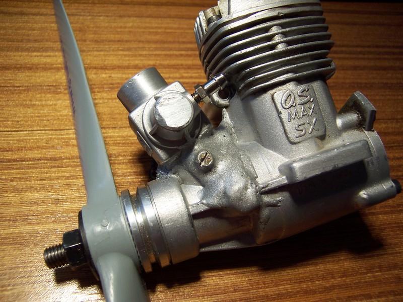

Здравствуйте, коллега!!! Столкнулся с тем же самым, заклеил холодной сваркой, хорошо обезжирев, и летаю уже года три!!! Вклеивал 2 куска.

В 2003 году модель с OS25FX упала на крышу здания покрытого шифером. От прямого удара лопнул картер в районе крепления карбюратора. Отломился большой кусок, по винтам крепления карбюратора. Сам картер, его силовая часть не пострадала.
У товарища взял американскую двух компонентную эпоксидку темно серого цвета, термостойкую. “Дальнобойщики” ею, замазывают трещины на частях двигателя, при срочном ремонте. Названия, к сожалению, не запомнил.
Собрал части, обмазал с боков. Двигатель летает до сих пор. Без проблем, все держится отлично. Главное найти эпоксидку термостойкую в авто магазинах. И не жалеть, хорошо мазать.
А вот с креплением иглы так не получилось. Пришлось поставить дюралевую накладку на винтах, а уж потом замазать. Новый картер на Башне будет стоять на много дороже, поверте!

Да с такими повреждениями я бы вообще ничего не делал! Подкладываете под болтики шайбочки и собираете, карбюратор никуда не денется! Вот если бы вырвало с мясом, как у меня однажды, повыламывало уши и кусок гнезда то тогда можно было бы погоревать. Я тогда тоже обмазал “холодной сваркой” До сих пор летает! И даже пережил несколько крашей! rcopen.com/files/4358c31c997073007711d15f

Заклеивал картер в районе карбюратора у Ирвайна-25 на эпоксидке смешанной с алюминевой пудрой. Летаю уже год.
