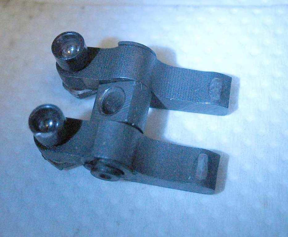

Дальше основная беда и об этом не раз говорил - чистота обработки поверхности . Если элементы ГРМ после термообработки не имеют финишной обработки и везде присутвует окалина и задиры от режущего инструмента . То зазоры постоянно увеличиваются по мере набивки поверхностей и зеркала.

Вот чтоб прекратить пустую болталогию на тему элементов ГРМ специально вам сделал такую “толстую” фотографию рокеров , оси и видно штанги .
Как видите полностью отсутвует культура производства - крепеж имеет более качественную поверхность нежели элементы ГРМ . Причем это не чернение , это окалина после термообработки , все обсалютно элементы кроме толкателей и распреда ( он термообработан на славу ) имеют твердость порядка 40-50HRS , что вполне достаточно , но увы про закон механики чуть выше писал. Вот при всем этом букете за те деньги которые стоит этот сильник вы получили ровно на его цену - ну а что хотеть с мотора стоимостью 180 баксов.
new225
Да нормальные моторы… ( за эти деньги ) … Зазор - разик в три-пять часов проверять, уйдет больше 0,2 - регулировать, не перекручивать обороты выше рекомендованных (11000) и нормально все будет…
а вот так рокера стираются где то за пять - семь часов… Со временем это затрудняет регулировку…

Свой 80-й отрегулировал зазоры как в мануале и он быстренко выбрал зазоры как в примере и потом те 2-3 часа которые на нем налетал зазоры не менялись. Выработку рокеров потом можно об наждачную бумагу на какой то плоскости снять (как у кого фантазия позволит) , чтоб убрать лесенку и чтоб щуп легко пролазил и на выроботке не довал некоректные зазоры.
