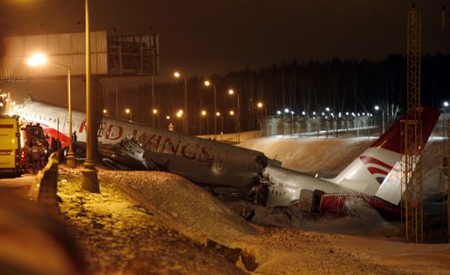

Я несколько неправильно выразился, имела место попытка ухода борта на второй круг, после неудачного торможения.
Это Вы мил человек гоните пургу в чистом виде. С обстоятельствами данной катастрофы я знакомился не с сайта МАК, а по информации по БП, рассылаемой в то время ФАС. Попытки ухода на второй не было. Было обычное выкатывание на БПБ (вызванное выходом левого двигателя на прямую тягу) и далее за периметр аэродрома, ограниченный забором, и далее за ним гаражами.
kolobok
HS125:
Ошибочка вышла, действительно, ухода на второй круг не было, извиняюсь. Но выкатывания не было, самолёт пролетел приличное расстояние, заборы, ограждения, строения целы. Это то я видел своими глазами.

kolobok:
Они потому целы, что самолет пробил ограждение и гаражи с другой стороны. В сети есть фото, где все хорошо видно.
Опять двадцать пять. Не несите пурги. Самолет приземлился на полосу с небольшим перелетом. Перелет был несущественным и укладывался в нормативы техники пилотирования для ВС этого класса. Далее на пробеге левый двигатель вышел на режим прямой тяги, что привело к частичному развороту вправо, сходу с ВПП на БПБ и дальнейшее движение по ней до столкновения с заграждением по периметру аэродрома.

Это вы не несите пурги. Вы в этом месте рельеф видели? Если бы он катился, он бы разрушился не доехав до ограждения.
Красным отмечено место падения. Ограждение и освещение целы.

Ну что, коллеги, МАК основной причиной катастрофы назвал “отказ реверса”! Похоже оправдывается старинная поговорка - “… фирма ТУ, выпускает … ерунду!”
lenta.ru/news/2013/01/24/mak/

Информация МАК 24 января 2013.
Председатель технической Комиссии по расследованию авиационного происшествия с самолетом Ту-204 RA-64047 авиакомпании «Red Wings» информирует о результатах предварительного анализа информации средств объективного контроля и другой поступившей информации.
Заход на посадку выполнялся на ВПП-19 (длина – 3060 м) аэропорта Внуково. Активное пилотирование осуществлял командир воздушного судна (КВС). Перед входом в глиссаду самолет находился в посадочной конфигурации: закрылки – 37°, предкрылки – 23°, шасси выпущены. Задатчик высоты принятия решения был установлен на 60 м. Посадочная масса самолета составляла ~67.5 т., центровка – ~26.5%, что не превышало ограничений, установленных Руководством по летной эксплуатации (РЛЭ).
В ходе предпосадочной подготовки КВС определил расчетную скорость на глиссаде как 210 км/ч, при этом КВС уточнил, что выдерживать необходимо 230 км/ч. Снижение по глиссаде проходило в директорном режиме с отключенным автоматом тяги со средней приборной скоростью около 255 км/ч и вертикальной скоростью -3…-5 м/с. Снижение выполнялось без значительных отклонений от глиссады. Пролет ближнего приводного радиомаяка (БПРМ) был выполнен на высоте 65…70 м. Входной торец взлетно-посадочной полосы (ВПП) был пройден на высоте около 15 м и приборной скорости 260 км/ч.
Приземление самолета произошло через 5 секунд после установки рычагов управления двигателями (РУД) на режим «малый газ», на скорости ~230 км/ч, на удалении около 900 1000 м от входного порога ВПП, с опережением на левую опору шасси (левый крен 1…1.5°), при этом появился сигнал обжатия левой опоры. В процессе посадки воздушного судна порывы бокового ветра справа доходили до ~11.5 м/с. Максимальное значение вертикальной перегрузки в момент касания ВПП составило 1.12g по записи средств объективного контроля (далее – МСРП). С момента пролета истинной высоты 4 м до касания ВПП прошло около 10 секунд.
Через 3 секунды после приземления произошло опускание и обжатие передней опоры шасси. Сигнал обжатия правой опоры шасси на данном этапе не сформировался.
Практически одновременно с опусканием передней опоры шасси экипаж перевел рычаги управления реверсом (РУР) двигателей в положение «максимального реверса» одним движением и применил торможение от педалей.
Перекладки створок реверсивного устройства на обоих двигателях не произошло. Также не произошло автоматического выпуска воздушных тормозов и интерцепторов. Выпуск интерцепторов в ручном режиме экипаж не производил.
После перевода РУР в положение «максимального реверса» зарегистрировано увеличение режима работы обоих двигателей (прямой тяги) до режима Nвд~90%, что фактически соответствует номинальному режиму работы.
Давление в тормозах колес левой (обжатой) опоры шасси составляло до 50 кгс/см², давление в тормозах колес правой (необжатой) опоры шасси отсутствовало.
Минимальная приборная скорость, до которой замедлился самолет через 7-8 секунд поле приземления, составила 200-205 км/ч при тангаже ~0° и крене 1° влево, после чего скорость начала увеличиваться.
Через 2 секунды после перевода РУР в положение «максимального реверса» последовал доклад бортинженера о невключении реверса.
РУР находились в положении «максимального реверса» около 8 секунд, после чего реверс был выключен. За это время приборная скорость увеличилась до 240 км/ч.
Увеличение приборной скорости привело к дополнительной «разгрузке» основных опор шасси. При колебаниях по крену (от 4.5° влево до 2.6° вправо) происходило обжатие то левой, то правой опор шасси. Одновременного обжатия обеих основных опор шасси не происходило. Практически одновременно с выключением реверса зарегистрировано обжатие тормозных педалей левого летчика до 60°. Как и ранее торможение оказалось неэффективным - давление в тормоза колес подавалось только при обжатии опор шасси.
Через 5 секунд после выключения реверса, после слов бортинженера «Реверс включай! Реверс!», зарегистрирован повторный перевод РУР в положение «максимального реверса». Как и при первой попытке, включения реверса не произошло, оба двигателя вновь вышли на режим прямой тяги (Nвд~84%). Торможения самолета не происходило, приборная скорость составляла 230…240 км/ч. Через 4 секунды реверс был выключен. В момент повторного включения реверса самолет находился на удалении около 950…1000 м от выходного порога ВПП.
В течение 6 секунд реверс находился в выключенном положении, в это время экипаж предпринял попытку автоматического торможения, о чем свидетельствуют внутрикабинные переговоры экипажа и кратковременное появление разовых команд: «Автоматическое торможение включено» для основной и резервной подсистем.
В районе выходного порога ВПП РУР были переведены на режим малого реверса.
Выкатывание самолета за пределы ВПП произошло через 32 секунды после приземления, практически по ее оси, на приборной скорости около 215 км/ч. В процессе выкатывания, по команде КВС бортинженер выключил двигатели с помощью стоп-кранов.
Дальнейшее движение самолета происходило практически по продолженной оси ВПП. После выключения двигателей, за счет торможения при движении по снежному покрову за пределами ВПП и наезду на неровности, произошло одновременное обжатие левой и правой основных опор шасси. Обжатие основных опор шасси привело к автоматическому выпуску воздушных тормозов и интерцепторов, а также к перекладке створок реверсивных устройств двигателей. Столкновение самолета со склоном оврага произошло с путевой скоростью около 190 км/ч.
