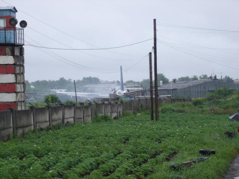

kolobok
HS125:
Вы что-то перепутали. Там никто не собирался взлетать. Там было выкатывание, с последующим столкновением.
Именно пролетел, фото я уже выкладывал чуть позже. Это тот самый борт, фото сделано то-же мной, выкатывания не было, был именно перелёт.
rcopen.com/files/50efd7eb9970730077fcf62d
А вот что МАК пишет:
Самолет на большой скорости (~180 км/час) выкатился за пределы взлетно-посадочной полосы, столкнулся с бетонным ограждением и строениями, разрушился и сгорел.

kolobok
HS125:
Вчитайтесь в вашу фразу. Для меня это выглядит так: “У нас был подобный случай … . Взлетели, но пролетели не много.” То есть 310 “Сибири” взлетел, пролетел не много и сел. Лично я понял так.
Правильно поняли.
HS125:
И тут же сами ссылаетесь и таким образом подтверждаете, что было выкатывание, о чем я вам и сказал.
Мягко говоря, МАК выдаёт искажённую информацию.
HS125:
Ага, самолет остановился на полосе а не в заборе с гаражами.
Я несколько неправильно выразился, имела место попытка ухода борта на второй круг, после неудачного торможения.
На фото хорошо видно что было на самом деле, заборы и строения на пути целы. Кроме того есть знакомый очевидиц, который всё видел.

HS125
kolobok:
Это Вы мил человек гоните пургу в чистом виде. С обстоятельствами данной катастрофы я знакомился не с сайта МАК, а по информации по БП, рассылаемой в то время ФАС. Попытки ухода на второй не было. Было обычное выкатывание на БПБ (вызванное выходом левого двигателя на прямую тягу) и далее за периметр аэродрома, ограниченный забором, и далее за ним гаражами.
kolobok
HS125:
Ошибочка вышла, действительно, ухода на второй круг не было, извиняюсь. Но выкатывания не было, самолёт пролетел приличное расстояние, заборы, ограждения, строения целы. Это то я видел своими глазами.

VladGor
kolobok:
Они потому целы, что самолет пробил ограждение и гаражи с другой стороны. В сети есть фото, где все хорошо видно.
