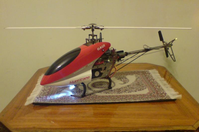

Tigron
Я пользуюсь комплетом габаритных огней и по совместительству индикатором от хТрим на Хорьке и от индикатором от Вестерн Роботикс на Титане.
Вестерн имеет всего один огонь прямо на микросхеме. Он очень яркий, его далеко видно, есть 3 режима (постоянный, моргающий и проблесковый), кушает батарейки от 2 до, по моему, 6 или 7 банок. Заряд видно по цвету. Но боюсь на Хорька его будет пристроить не просто. Нужно ведь, чтобы его из всех положений было видно. А это значит, что огонь должен быть под днищем. А у Хорька там места в обрез. Свеодиод будет царапаться об асфальт при псадке.
Свет от хТрим тоже ничего. Из огней: белая пасадочная фара - очень яркая, зеленый, красный и желтый габаритные проблесковые огни. Длинны поводов хватает, чтобы дотянуться до самого хвоста. Питается через балансировочный разъем батарейки, т.ч. можно включить огни независимо от основного питания борта. Я с этими огнями летал почти в полной темноте - вертолет вполне можно ориентировать. Конечно, если летать медленно блинчиком. При отсечке фара начинает мигать, а габариты наоборот светиться ровным светом. Кушает 2 или 3 банки. Отсечка выставляется триммером примерно от 4 до 3 вольт. Блок удобно крепить на Хорьке
Но есть 2 минуса.
  1. Трудно выставить отсечку. Не понятно, на каком положении триммера, какое выставляется напряжение. Лучше разряжать батарйку на заряднике, и параллельно регулировать отсечку на огнях. Тогда можно точно выставить напряжение.
  2. Очень тонкие проводки. Особенно те, что идут к батарейке. Я свои уже оторвал. Так что, лучше сразу заменить их на потолще и по прочнее. Когда будете их перепаивать, не забудьте выдернуть шпинек из разъема. Он ничем там не фиксирован. В разъеме очень легкоплавкий платик.
