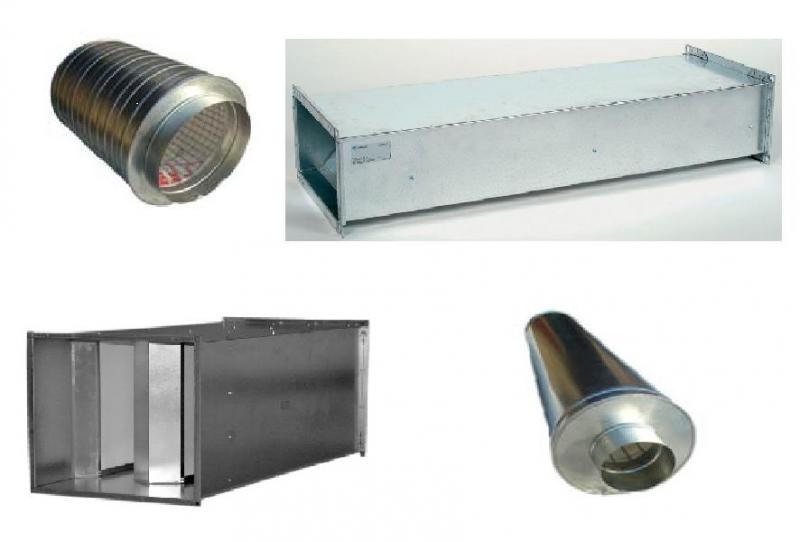

Так зачем что то придумывать, уже все давно придумано. Глушители шума предназначенные для снижения аэродинамического шума, создаваемого вентиляторами, кондиционерами, воздухорегулирующими устройствами, а также шума, возникающего в элементах воздуховодов и распространяющегося по ним.
Для того какие частоты надо заглушить, то ставятся соответствующие глушитель. (специалисты по системам вентиляции более подробно объяснят) Как писалось ваше высокие частоты легче заглушить, и поэтому используются установки малых размеров. Формы установок совершено разные. Заодно не помешает поставить фильтр от пыли на входе, заодно будет вносить и “свой” вклад в борьбу с шумом
Спасибо, за инфу значит выбранное мною направление правильное, а стандартные готвоые элементы мне не установить так что буду делать эксклюзивно по месту а фильтр он естественно нужен полюбому, и чистый воздух и в определенной степени шумоподавитель.
“Эксклюзивный” вариант может не справится с задчей. Так как глушители изготавливаются под определенный даипазон частот и имеет определенные характеристики (ширину, пропускную способность, размеры шумоподавляющих элементов, материал, и т. д.), и самостоятельно изготовленый может работать не так. Для размещения глушителя можно много места не надо, его длина будет небольшой (около полуметра). Можно также использовать различные повороты, и воздуховоды малых диаметров, только не допускать резких перегибов.
