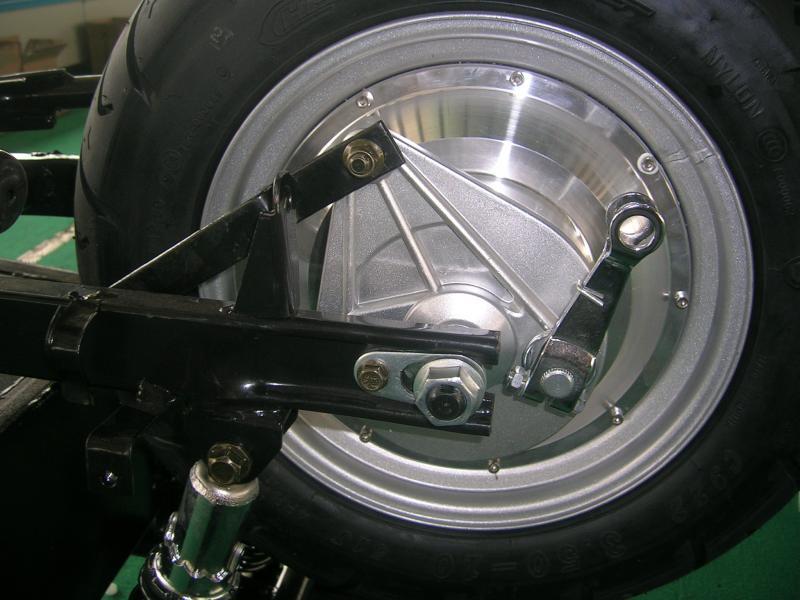

Еще хочу уточнить, в теории что даст привод эл двигателя мощн 3000Вт (48В*75А) не напрямую мотор колесо,а через вариатор (редуктор с динамически меняющимся передаточным числом)?
Вот прям точный расчет может быть по такой мотоустановке?

Еще хочу уточнить, в теории что даст привод эл двигателя мощн 3000Вт (48В*75А) не напрямую мотор колесо,а через вариатор (редуктор с динамически меняющимся передаточным числом)?..
Возможность стартовать с моментом (ускорением) в N раз большим момента мотора, не ставя при этом “тяговитый” и высокотоковый мотор с мощными и тяжелыми магнитами, а обойтись более легким, дешевым, менее инерционным высокооборотным мотором. Не ставя более дорогие высокоотдачные аккумуляторы, дорогой высокотоковый контролер… Т.е. либо 3кв-ный легкий и малотоковый мотор с редуктором-вариатором либо 3квт-ный тяжёлый высокомоментный-высокотоковый. Уже обговаривали.
3квт-ники могут быть с “номинальным” моментом 40нм(асинхронный 55кг веса), 20нм(асинхронный 25кг веса) или 10нм или 5нм. Максимальный кратковременный момент обычно раза в 2-3 выше.
Велосипедист, при старте “стоя на педали” стартует с моментом, счас прикинем, около 40-50нм (800н вес, 0,2м шатун, 1:4 цепная передача).

Сцепление стоит после вариатора на оси с редуктором, вот кстати второй вопрос после сцепления- редуктор выкидываем?
Я почему так категоричен -я предлагаю попробовать!)) Донор Хонда скутер ДВС и мотор колесо 3квт с контроллером 90А

как мне узнать номинальный момент моего мотора? точный расчет может быть по такой мотоустановке?

Погуглить по марке мотора. Какая-хоть она? Попробовать прикинуть по максимальному потребляемому току - какой?

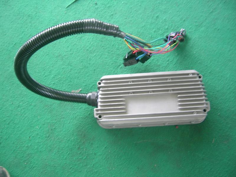

Мотор этот кривая Насчет потребляемого тока - ну вот не въеду никак! его ведь (мотор) по току контроллер ограничивает!? так?
Ток ограничивается много чем: “просадкой” аккумулятора, проводами, теплоотводом от обмоток двигателя (допустимый по этому параметру ток указывается производителем как максимальный-кратковременный). Контролер не ток ограничивает, а подаваемое на мотор напряжение уменьшает (и только за счёт этого ток падает).
На Вашем графике уже и есть снизу LbIn - момент в фунтах*дюйм. 1нм~LbIn*0,11. итого максимальный - 16,5н*м.
