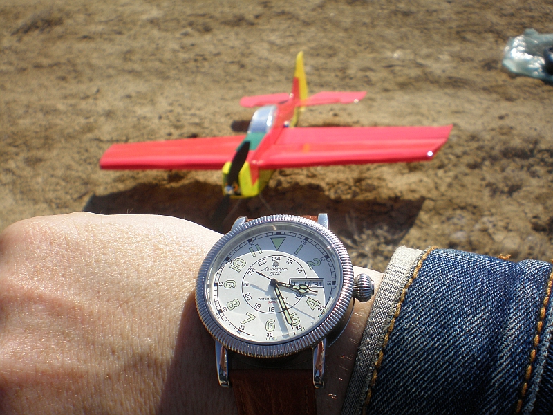

На полеты надеваю вот такие часы - ретро-дизайн, под “часы немецких летчиков времен Второй мировой”:
discountwatches.ru/aeromatic-1912-a1313-p-477.html…
Роль “часов выходного дня -для полетушек” выполняют отлично - они кварцевые, не нужно заводить-корректировать время перед выходными.
“Собрано в Китае, продано в Германии” - но качество за эти деньги более чем хорошее. В “киосках” часов с таким качеством не встречал… 😃
Вот "фото с полетов".
Носил и при -15С, сейчас летал при +35С в тени. Не запотевают…

У “Аэроматика”, как у многих “летных” часов, длина ремешка рассчитана на то, чтобы надевать их поверх рукава форменной одежды. Тогда и об кисть руки “колотиться” не будут…
Володимир
Dragony:
Это что за бред и кто такое придумал? Я понимаю еще “об кисть колотиться” - но чтобы поверх рубашки одевать - ДА ЕЩЕ ФОРМЕННОЙ - позор тому роду войск/флоту/авиации где командиры такое позволяют.
Dragony
Это не бред, а “военная история”. Если посмотрите на фотографии немецких летчиков времен Второй мировой (под дизайн каковых времен собственно и изготовлен “Аэроматик”), то можете увидеть - часы надеты на руку именно ПОВЕРХ рукава (в воздухе (в бою) засучивать рукава кожаных курток было как-то неудобно, наверное…). И еще посмотрите на длину ремешка, он гораздо длиннее, чем у “обычных” часов (у моего “Аэроматика” именно так). По какой причине, как думаете? Неужели там все были с очень толстыми руками или в воюющей стране было много “лишней” кожи для ремешков?..😉
Еще многие владельцы “авиационных” часов с “ретро-дизайном” жалуются - заводная головка “алмазной” формы царапает руку. Причина: она была рассчитана на регулировку рукой В ПЕРЧАТКЕ, поэтому имеет довольно острые грани. Ну точно так же такие часы носились поверх рукава…
Надеюсь, ответ полный?.. 😃
