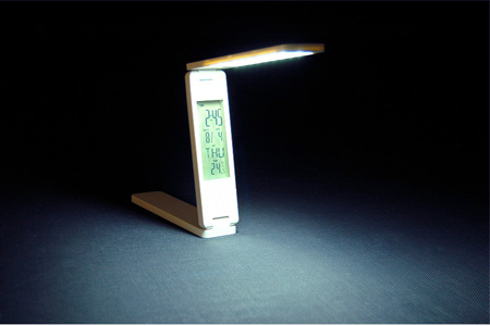

Вообщем ситуация такая, перестала работать лампа
Вот такая
разобрал, увидел
Возможен ли ремонт?
Готов обсудить стоимость ремонта !!!

Меня лично ну ОООЧЕНЬ смущают запаяные “навстречу” красные и чёрные провода.
А что собственно увидел?
Ну. вот, теперь другое дело. Мне думается, то, что на картинке - не причина, а результат неисправности. Резисторы погорели от перегрузки по току.
А разве там резисторы а не регулятор 3,3 вольта в пятиногом корпусе SOT23-5? По разводке дорожек на регулятор похоже. Причем на новую версию, уже без байпасного кондера на правом выводе. Они от переполюсовки и перенапряжения горят со свистом и дымом только так. Сам был грешен 😉
Олег, посмотрите еще раз, там маленькая пятиногая микросхемка обгорела?
Возможно и так, но что-то похожее на пайку с торцов просматривается на картинке.
или в мертвом телефоне самсунг C100, С110, Х100, E700, E800, E820, P100, P510
такие зарядки у китайцев готовые продаются по 5 баксов за десяток
Только сначала надо понять причину, почему зарядник выгорел.
Эта микруха при работе очень неслабо греется. Обычно делают теплоотвод через “земляную” ногу микрухи, с большой площади полигона, да и еще с переходными отверстиями на другую сторону платы. Тут такого нет. вариант - или уменьшить ток заряда (и нагрев микры), но это увеличит время заряда… Или же заменить всю плату на правильную… Вот, для примера: www.aliexpress.com/item/…/1618456452.html
