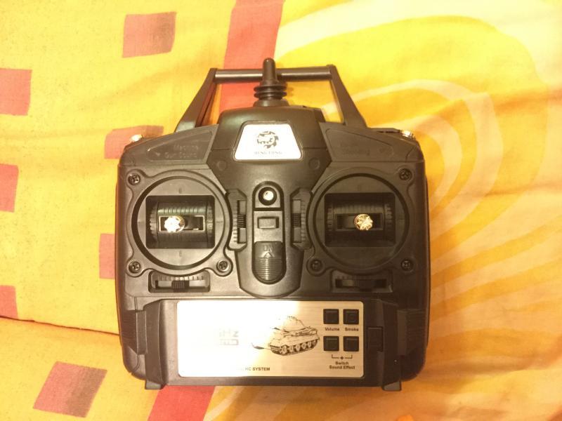

Привет всем. Не нашел нужной темы.прошу помочь. Хочу установить антенну либо бустер на аппу 2,4 для танка, но есть проблемма. При вскрытии пульта вижу там один проводок длиной около 4см. Хочу впаять туда пигтейл. Куда паять второй провод? Заранее всем спасибо

Антенны как таковой нет.При вскрытии корпуса обнаружилось что на плате припаян кусочек провода. Не вч провод, а одна жила сечением примерно 0.5, длиной около 40 мм. Вопрос в том как припаять вч пигтейл с выводом разьема на корпус пульта, далее установить на него антенну, либо бустер а потом антенну. Завтра попробую выложить фото. У меня данная тема реализована на пульте автомобиля от ремо хобби, но там как раз внутри припаяна антенна на вч кабеле
- Пульт вот такой
- чёрный проводок на надписью Heng Long - это якобы антенна
- это пигтейл который я хочу припаять

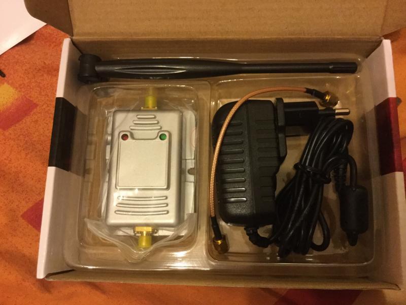

- это бустер
Вопрос в том, как припаять пигтейл? Куда паять общую жилу?
Всё просто, как мычание. Общая жила, это экран кабеля. Паяется на земляной полигон платы. Средний проводник -сигнальный. Паяется вместо чёрного провода. Кстати, его длинна должна быть 30мм. А мож и паять не надо. Возможно, на плате есть место под установку разъёма. Ответной части пигтейла.
Спасибо. Средний понятно куда паять. Вопрос был именно по экрану.
Правда, так и не понял: Зачем понадобился бустер? Не проще поставить такой модуль? На 1км должно хватить.

Поясню по поводу бустера.
Если на бустер, показанный в топике 6, подать маломощный сигнал с вашего передатчика, то скорее всего бустер работать не будет. Проще поставить RF модуль FrSKY. Выходной мощности модуля в 60мВт хватит на земле примерно на 1км. Дальность будет зависить от помеховой обстановки, высот приёмной и передающей антенн.
госсвязьнадзора на вас нет
Его действительно нет. Есть Роскомнадзор, но он может спать спокойно. Сигнал и так маломощный, так его через пигтейл собираются пускать. На вход бустера поступит только воспоминание о сигнале.
