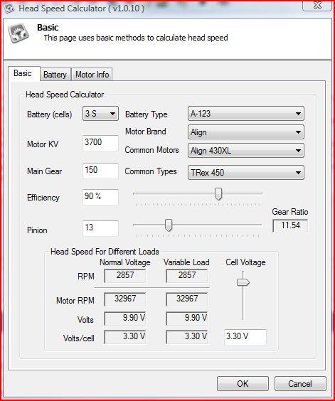

Вариант 1. 2S1P. Емкость 2,3 аН, номинальное напряжение 6,6v, вес сборки порядка 160 гр. Вес отличный, емкость нормальная, отдача 60А!!! Все что нужно сделать - выкинуть спидконтроллер от Align (нет настройки напряжения отсечки, минимум 9 вольт => работать не будет), поставить CastleCreation?, мотор Скорпион 8 с 4400 kv
или попроще - китайский плагиат? за $16.
плюс 17-й пиньен (есть такие в продаже). В итоге получаем:
2800 оборотов на голове. Полетит? Думаю, полетит;)
Вариант 2. 2S1P. Ситация сложная. Западные коллеги рапортуют вес сборки 240 гр. Это много, имхо. Но они летают, невзираю на трудности одевания кабинки:) и балансировки:
Что мы имеем - емкость та-же, есно, напруга подросла до 9,9v - все равно меняем регулятор, (A123 можно разряжать гораздо глуже, чем Li-po и без последствий. Насколько - точно не знаю, около 1,5? вольта на банку. Недостаток - моментальный спад напряжения в конце - вертолет не теряет мощность, а просто почти падает камнем:o Западные коллеги летают строго по часам на надеясь на спидконтроллер).
Оставляем штатный моторчик плюс пинион на, скажем, 13 => имеем 2850 на голове:
Полетит? Думаю, да. Справедливости ради надо отметить, что только что набрел на пост очень серьезного западного товарища, который это дело подробно изучил и привел фото, графики и диаграмы. Статью еще не читал, но в заключении товарищ утверждает, что A123 - не для 3D. Почему, еще не знаю, тяжелые, наверное. Хотя графики сделаны для питч-пампинга - значит можно? Наверное, он имеет ввиду хардкор 3D;)
