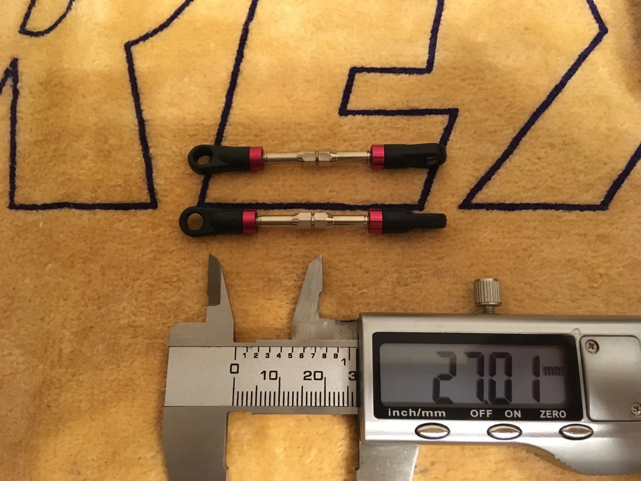

- Сейчас собрал две тяги которые идут на держатели лопастей (или как их там…) Одну тягу получилось четко сделать 27мм как в мануале , а вторая получается либо 26,90 либо 27.10 , при условии что наконечники друг относительно друга установлены перпендикулярно. Как быть ?

на 27,0 забей. все равно люфты все сожрут. люфт в машинках не критичен. ноль на сервах выставь через приемник. при настройке внимательно читай пункт G. первоначальное включение пункта G служит для установки качалок в ноль. сама настройка точного,полетного положения производиться когда ты выберешь какую либо из серв. а то что после настройки они уходят от того положения что ты выставил, это нормально.

про тяги: разницу в миллиметры длины можно выловить позже. Эти качалки - специфические: резьба там нарезана так, что при установленной в вертолет качалке ее штифт можно крутить плоскогубцами и при одном направлении вращения они плавно укорачиваются, при другом - удлинняются. Но на этом этапе сборки это неважно.
А вот и нет, тут как и у меня не контр тред линки, обе резьбы правильные, о чем говорит риска строго посередине тяги. В контр тред линках риска смещена в сторону, чтобы можно было определить с какой стороны резьба по часовой, с какой против. Поэтому ровно 27.0 никак не сделать
странно. я уже слышал, что в какие - то киты кладут правильные линки, а в какие - то - неправильные. У меня - правильные 😃.
Вот да! У меня с обоих сторон правая резьба…что не дает возможности такой регулировки… Так и как быть тогда в таком случае ??
У меня в 550х были правильные линки, а в 700х нет( одним словом китайцы)
