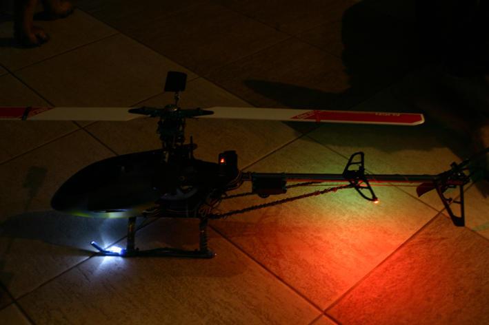

Ну несмотря на то что вертолетик прикупил давно, тренироватся выходит по выходным и о не каждым, посему я еще совершенный чайник и летаю максимум восьмерками. Но к красоте уже потянуло. Были куплены карбоновые лопасти со светодиодами (отчасти потому что деревяшек в известном магазиине небыло, отчасти потому что хотелось попробовать и карбон и светлячки) Рекс с огоньками. Лопасти попались слегка бракованные, одна работает хорошо а вторая… что-то там не то с акком, заряжается он нехотя и только наполовину. Ну да ладно, чую, все равно им скоро каюк 😃
Кстати, со светом замечательно удобно убирать бабочку - не надо мордой в опасное место лезть. Это так, к слову.
Ну и поскольку рядом водохранилище и яхтоманьяки (настоящие) была куплена RTR яхта Century 750, не то чтоб сильно супер, но граждане яхтсмены пускали слюни и кой-кто из них с удовольствием порулил. Яхточки, большие и маленькие (Хотя это, кажись, в другой форум, но уж тут до кучи… И вообще, не водный я товарищь, яхта так - развлекуха. Чую - гидрофлаер нада мастерить). Горд - на фордевинде мы с моделькой обошли настоящую яхту (она не под парусами шла, на моторчике тихонько), но мы ее сделали!
Что-то я от вертолетной темы отошел в повествовании… В общем - огоньки на роторе - двойной, нет, даже тройной плюс. Во-первых красиво, во-вторых позволяет настроить ротор, ну и в третьих - мне, как чайнику, проще контролировать положение модели когда она высоко или далеко. Так что о покупке я совсем не жалею, несмотря на то что еще далек от ночных шоу VG и компании.
