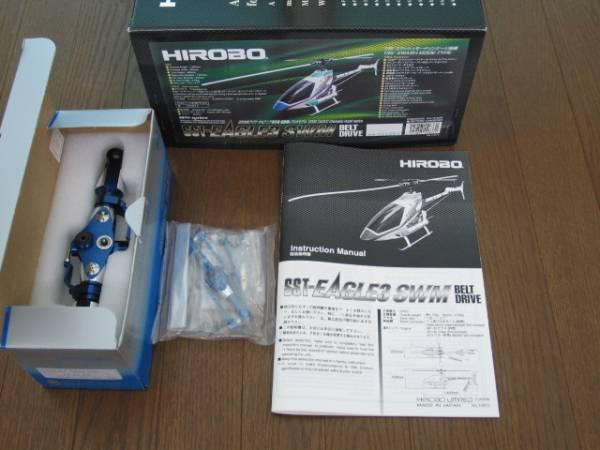

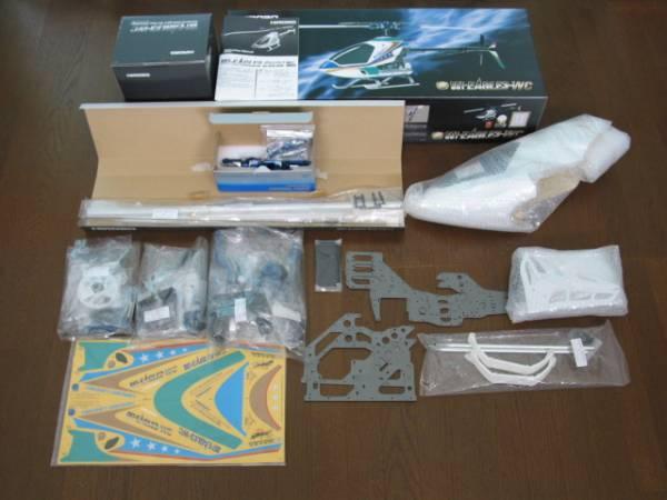

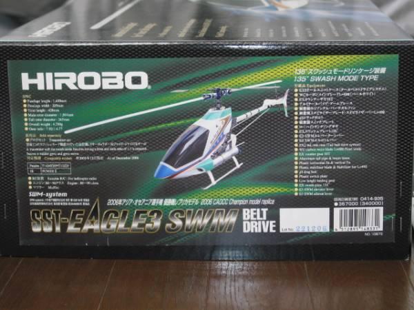

купил новую тушку sst eAgle3 SWM
redsim
теперь стал вопрос что ставить

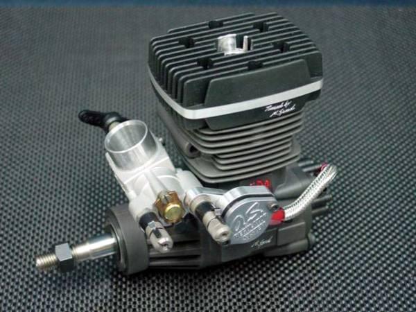

двигло купил OS 91HZ-PS M.SPEED

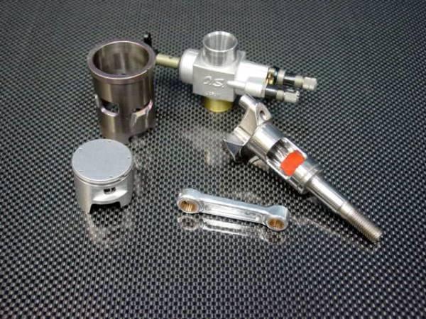

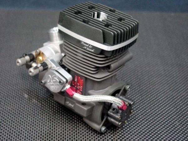

двигло

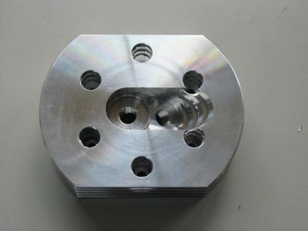

головка двигла

А что за мотор такой интересный??
это Японский тюнинг делается только в Японии под заказ привезли
мощность и долговечность увеличивается на 25% от родного
Babkin262
Но на первой фотке мотора голова под 2 свечи,а на последующих практически стоковый ОС внешне и с одной свечой.
redsim
Babkin262:
все правильно это отдельная деталь

Расскажите пожалуйста под какую трубу рассчитан данный мотор и какие обороты для него оптимальны.Где можно прочесть о его характеристиках? Где его можно купить?
Nikolik
Babkin262:
Алексей, я думаю что те кто тюнил этот мотор вряд ли будут испытывать его с разными трубами ибо это будет для них ну ОЧЕНЬ дорого…
Babkin262
Nikolik:
Поэтому я и спрашиваю под какую конкретную трубу он рассчитан☕
Элвис
Под выхлопную. 😂
А вообще мне тоже интересно.
AVE
пока не видно поторхов можно предположить что тюнинг в основном внешний
если же тюнин коснулся и нутра то производитель должен был бы что то написать про параметры основные
а так - ищите трубу которая заточена под обычный не тюненый аналог
у хатори чтото вроде было
Babkin262
У меня есть ОС91 с карбюратором Лётерле под 0%нитро-тоже типа тюнинг.Так вот эта комбинация отказывается работать со всеми глушителями,кроме Циммермана,специально сделанного для работы с 0% нитро. Поэтому и спрашиваю про трубу.Ведь тот ,кто тюнил, наверняка испытывал с каким то конкретным глушителем, о чем видимо и пишет в рекомендациях.И еще очень смутило наличие армированного шланга от помпы до карбюратора-такие шланги работают при давлении от 1 атм, а откуда оно берется в капильном карбюраторе? Очень похоже на покраску и шланг за + 200 долл к цене мотора
AVE
конечно шланг для красоты
