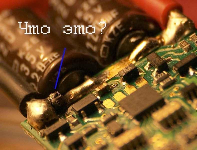

После купания в снегу сегодня выгорела на стоковом Элайновском регуле “Align RCE-BL35X ESC” одна деталюшка, на фотке внизу слева прямо над пайкой чёрного провода кучка пепла, это она:)
Теперь он не пищит при подключения питания борта и работает всё кроме двигателя(двигатель исправен). Подскажите насколько реально восстановить работоспособность регуля, где это сделать в Москве и что это была за деталь?
На фото плохо видно, но думаю скорее всего там был низкоомный резистор. Можно проверить на рабочем регуле и заменить. Если только он то это 3 минуты работы. Сделал бы бесплатно ради интереса, но я далеко. У меня есть такой регуль, но не охото резать термоусадку.
Где бы узнать была ли там вообще какая-то деталюшка или это осталась кучка пепла от КЗ в регуле? Дело в том, что ножка нового кондёра, который уже менялся раньше, находится прямо на границе “возгорания”. Вот думаю может я коротыша в полёте словил т.к. перед падением был провал по тяге, но я вчера в поле подумал, что это из-за батареи. Вечером, заряжая батареи, увидел, что та на которой упал в общем-то имела не самую низкую напругу из всех, что отлетал перед крашем.
Есть подозрение,что деталюшки там не было,при коротыше сгорело где тоньше.Может имеет смысл припаять проводом типа от рм если там короткое то он сгорит,а схема уцелеет.Если всё нормально,запаяете толстым
Три ноги у детали? Вывод конденсатора над деталью - плюсовой?
Если да - тогда это “индикаторный” диод, его выгорание свидетельствует о переполюсовке питания и негарантийном случае для покупателя.

Да, над местом “пожара” плюсовая дорожка от конденсатора, но вот что там было теперь уже не узнаю т.к. после вскрытия регуля там была просто горстка пепла. Насчёт переплюсовки исключено т.к. летал на этом регуле с осени. Про гарантию и так речи быть не может т.к. кондёр уже менял на нём, родные перебило ещё осенью при краше.
Нашёл в старых темах фотку того, что было у меня на оплавленном месте, в 0 такая же “деталь”, как на фотке:
другой ракурс:
Когда вскрыл термооболочку, то это место было в чёрной копоти и ковырнув ножом эта “деталь” просто рассыпалась в прах, протёр спиротм и от неё ничего не осталось, так ЧТО ЭТО было?😃

В том месте где у FRUKTа пепел стоит сопротивление.
Скорее всего, сгорело не то, что нам кажется. Это просто силовые от батареи. Резистор там или еще что-то - ХЗ… Работал он у меня и с этим “пеплом”…
Вероятнее всего кирдык какому-нибудь ключу, который совсем не тут, а на другом конце платы. Как определить? не визуально - не знаю, наверно осциллографом надо знаючи тыкать…

А сопротивление это интересно для каких целей припаяно к минусовому силовому проводу в доле мм. от плюсовой дорожки?
