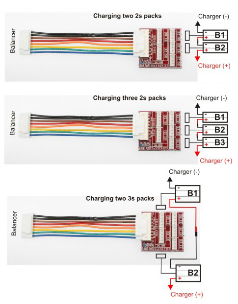

прошу помощи зала:
  1. чем нынче модно соединять плюс одного пака с минусом другого для одновременной зарядки 3*2s (средняя картинка)? самому паять пучок из (3 перекоммутированных jst папа-папа) + (мама для выхода на зарядник)?
  2. относятся ли обычные паки 2s к типу align, т.е. влезут ли в вышеуказанный мультиадаптер или нужен другой тип?
TomCat
Я для зарядки аналогичных аккумуляторов (только 3S) взял вот такой переходничек
Может и вам заколхозить аналогичный, но только под 2*2S или 3*2S.
Т.е. заряжать через балансировочный разъем.
