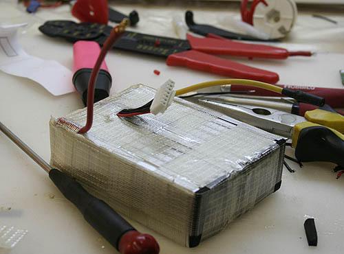

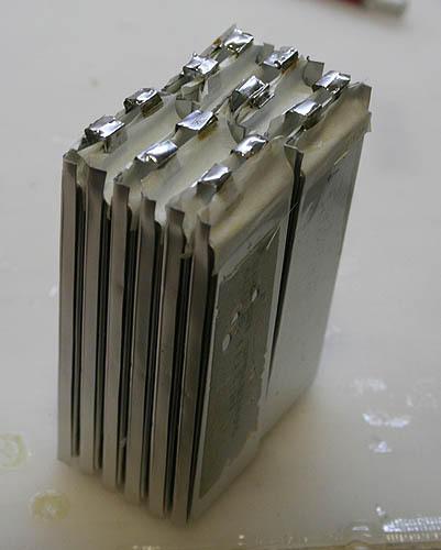

Я сам собрал несколько сборок 6S из 3-баночных. Я правда, в итоге объединил их в неразборные сборки. Они покупались одновременно, и перед спайкой в сборку сортировались по одинаковым банкам. Из 8 акков 3S 2100 получилось 2 отличных сборки 6S2P 4200, которые отходили у меня первые циклов 40, и до сих пор ходят у другого владельца (уже года полтора прошло)…

Не, если колхозить сборку 6S из отдельных акков - то по-любому нужно брать максимально одинаковые банки, и желательно неюзанные - это само-собой разумеется… Я, если честно, и не подразумевал, что их можно потом эксплуатировать отдельно… У меня была какая ситуация - сборка 6S стоила дороже раза в 1,5, чем набранная из таких же банок, но собранных по 3S. Я поэтому и сваял сборки сам. Но банки были одинаковые, и никогда не эксплуатировандись отдельно. Я даже колодку балансирную распаял как 6S.
