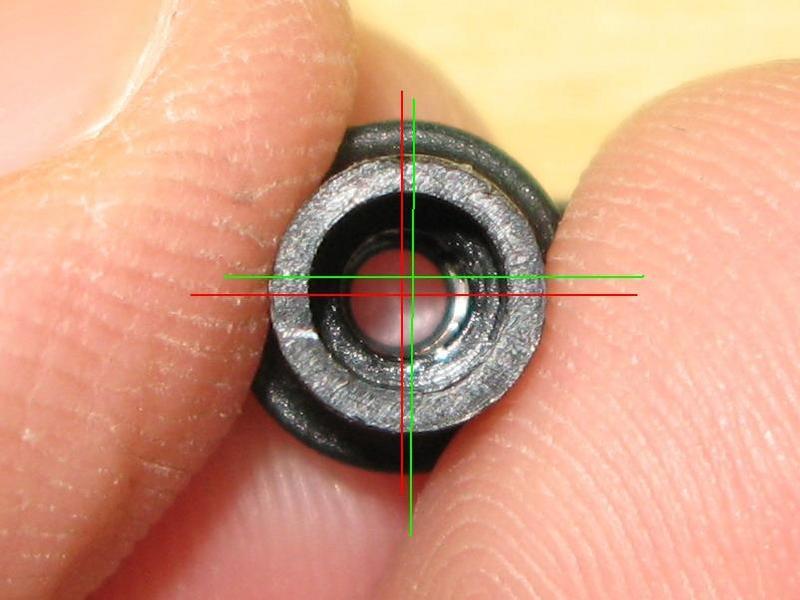

По виду- стандартаня карбоновая. На фото лучше всего получился стол, поэтому точнее по фото сказать не могу. Если моторы были с этими щетками изначально, то 100 % карбон. Сделайте фото, так чтобы объект был в фокусе и в центре, затем вырежте нужный кусок. Фотографировать нужно с максимальным разрешением! Вот пример такой фотографии. Нечто розовое вокруг, это пальцы. 😁 , а вырезаный кусок примерно 1:25 часть от оригинала. Фотик 10 МП.
