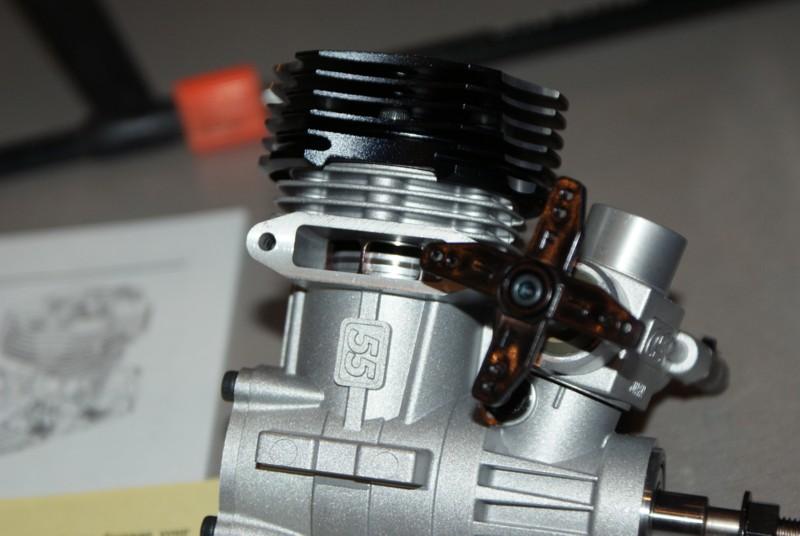

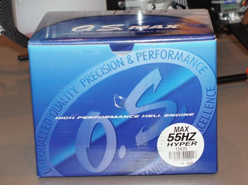

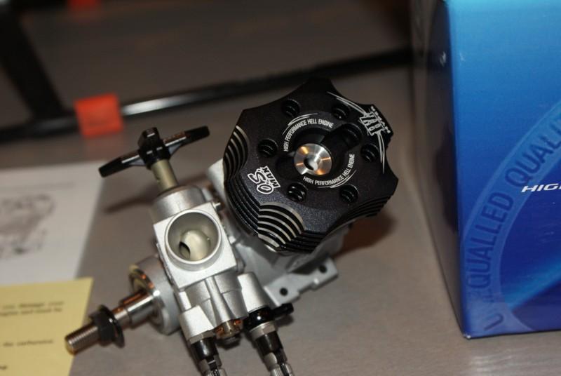

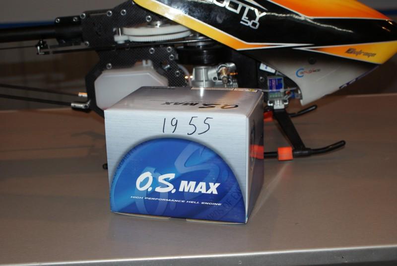

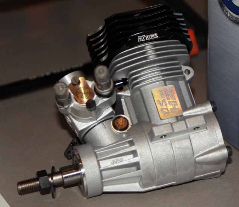

Приехал мне долгожданный OS55.
SPECS: Displacement: 0.55 cu in (8.93cc)
Bore: 0.91" (23mm)
Stroke: 0.85" (23.5mm)
Practical RPM: 2,000-17,000 RPM
Weight: 14.39oz (408g)
Планирую воткнуть его в Outrage Velicity N50 с 620-ми лопастями. Хотя OS50 с ними показал себя оч даже неплохо, но пытливый ум муделиста не дает покоя рукам и кошельку…
Наши заморские друзья советуют использовать глушитель Hatori SAB-56 3D Muffler или OUTRAGE HYPER RAGE 50 XLITE VERSION.
Ну второй у меня есть, поэтому его и буду пользовать.
Надо еще собрать в кулак волю и все это перекинуть на вертолет.
