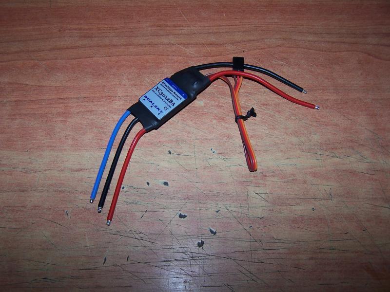

до пятницы не дотерпел, сегодня после работы галопом в магазин, ВЕСов нужных не оказалось, решил взять контроллер получше со встроенным ВЕС, один черт собирался менять, ну и лопостей чуток прикупил, уже грею паяльник, завтра и послезавтра летные дни,
обязательно отпишусь
контроллен Dualsky XC 3012BA
если встроенный в новый контроллер ВЕС не решит проблему, буду заказывать изза кордона.

Я думаю изначально проблема у тебя была именно со старым регулем, вернее с его слабым ВЕСом. Поимел точно такую же головную боль ни один раз пока летал на штатном Элайновском 35А регуле и всех цифровых цервах. Несколько раз ронял вертолёт по непонятным причинам, он просто переставал реагировать на стики. Как только поставил более мощный регуль и на АП аналоговые сервы проблем больше не было ни разу (3тьфу). Аппа тоже Спектрум DX7.

начну с ощущений… все еще что то не так, как то он странно вздрагивает переодически, но летает намного, в разы лучше, я готов мириться с этими подрагиваниями, бабочку устранил, после чего стало вообще шикарно, считаю что новый регуль устранил таки проблему, как и сказал тов. фрукт 😃
