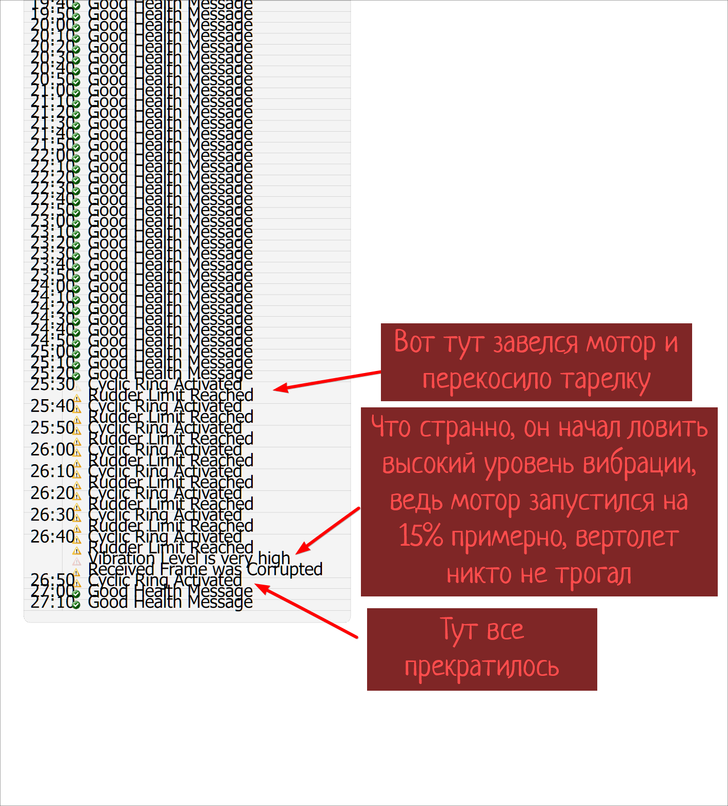

Кажется, я начинаю понимать в чем косяк спирита. Во время работы с интеграцией он себя начинает неадекватно вести. Сейчас снова поймал глюк с запуском двигателя, когда подключался к его Wi-Fi. Но в этот раз стоило потрогать стик на аппе (может совпадение), как мотор прекратил работать. В прошлый раз не помогало ничего, да и тогда не был подключен Wi-FI, только интеграция через приемник. dl.dropboxusercontent.com/…/shot_190826_222828.png Я записал видео, но на нем ничего особо интересного. Связь с приемником есть, только потрогал стик, все остановилось и начало работать. Но все равно сейчас видосы конвертирую и загружу.
Видео
Видно, что связь есть, 3 канал - это газ, он в нуле. Повторюсь, мотор завелся, когда я подключался к WiFi-Link с компа.
Vovets
А от какого источника питания в это время работал Спирит? Когда все эти глюки были.
=Hack
акк, то есть с регуля. А по другому и нельзя.
