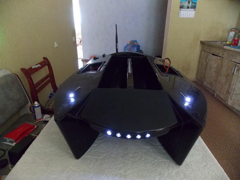

Вот доделал еще один. Уже без винтов.

arciball:
это заводской?
Нет делал сам.
