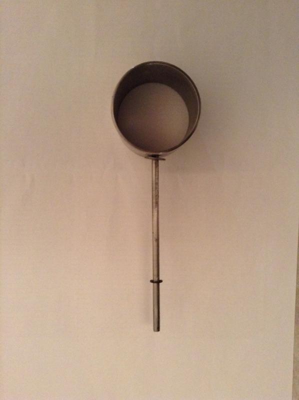

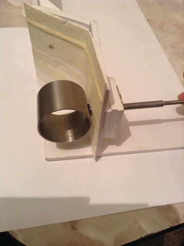

У меня один мотор. Посередке. Триморан. Так что терзаю именно перышко.
Я тоже когда то задумывался о триморане и даже сделал прототип руля в кольце (идея не моя и не новая) но мне кажется что на много лучше перышка. Если есть интерес то фотку магу выложить.
gurgen
Carpfish:
За фотку и небольшое объяснение к ней буду благодарен!
Carpfish
Не вопрос[IMG]http://forum.rcdesign.ru/attachment.php?
Надеюсь понятно что в кольцо вставляется винт.

Я так понимаю, что винт крутится в кольце центр которого должен совпасть с центром винта. ну так скажем забор.выхлоп + -. ну так что бы рационально направить струю воды ,в нужное русло???
Carpfish
gurgen:
Не очень понял вопрос. Принцип действия это направление потока.
Кольцо по оси вращается и работает как руль, направляя поток воды в нужную сторону. Винт вращается в кольце создавая направленный поток воды.

Получается ось насадки 7 совпадает с осью 4?
Я так понял что ось поворотной насадки должна совпасть с центром винта? И что такое-5. и на коком расстоянии это находится от -7. Какой зазор,чтобы не было прохвата воздуха? И ли все опытным путем?
arciball
Там по другому и не сделаешь, иначе при повороте руль будет цеплять винт.
gurgen
arciball:
А какое расстояние должно быть от лопастей винта до трубы? И если так,то получается маленький водомет?
Carpfish
gurgen:
И что такое-5.
Корпус.
gurgen:
Ну это нужно смотреть на Ваш конструктив.
gurgen:
Нужно подбирать. Если это все погружено в воду по воздух не попадает.
gurgen:
Ну в идеале не больше 1-1,5мм.
gurgen:
Ну да принцип тот же.
gurgen:
Я бы сказал пересекаются.😒 4 это ось руля 7 это руль (4 и 7 одно целое)
