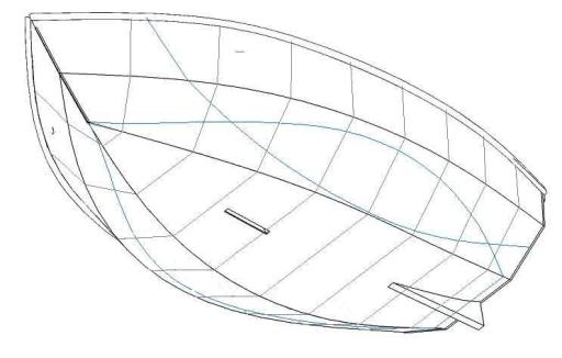

фото днища возле транца:
отсутсвие угла к центру -т.е. киль практически отсутствует от середины лодки - значит предназначена для более быстрого и ровного выхода на глисс. и на ней установлены направляющие (РЕДАНЫ) которых за глаза хватает для мотора.
а вообще Советских разработчиков не поймешь что они хотели создать и что в итоге получили? остается вопросом.
за то обеспечивали нужды страны.
А на нормальных гребных лодках приблизительно вот такой обвод днища-
Отличная мореходность и отличная курсовая устойчивость!
С одной стороны к вроде бы и ширина одинаковая, и длинна, и вроде бы обводы днища - но 1-2см меняют ТТХ лодки коренным образом!
Андрей 36 - не видя лодок -тяжело сказать, но нужно понимать для какой цели были предназначены изначально лодки:
