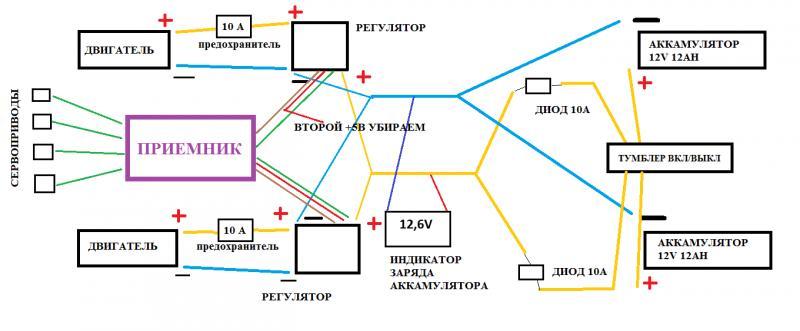

нашол схему посмотрите
Питание от двух акков но они соединены параллельно то есть мы получаем один аккум но с большей емкостью. Так что в этом случаи проводо не убирается.
У меня вопрос к знающим, зачем в схеме поставили шотки???

для того чтоб не разряжался так писал человек который схему выкладывал
просто я подумал что если два питающих провода с регуляторов подсоеденить они могут сжечь регулятр или приемник

да и насхеме если они паралельно соединены почему с регулятора показона убрать прово 5в
Читай пост 15334

парни может ктото на листке бумаге начертить схему и скинуть в личку из 2 акков 2 моторов и 2 регулей как соеденить заранее спасибо просто все у меня уперлось в схему хочется дособрать и проверить.
Делай по этой схеме и не морочь себе мозг forum.rcdesign.ru/attachment....4&d=1377265456
