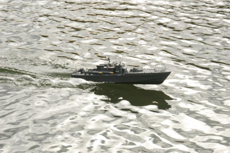

Коллеги привет! Вот, решил представить на ваш суд проект доработки стендовой модели японского торпедного катера в RC-модель:
Сожалею, что не удалось пересечься в парке Дружба на речном. Прошлой зимой с сынишкой построили этого японца, уложились в полкило с тремя маленькими безколлекторниками. На глиссировании с лёгкой батарей скорость за 2.5 м/с, так что копийный ход даётся легко. У вас нет случайно ссылок и фотографий по прототипу? Детализацию мы пока процентов на 70 сделали, украшательных работ ещё немало предстоит.
На эту зиму купили перкассу от тамии в том-же масштабе. Но у юного судовладельца нет никакого желания рулить лодкой, его от аэрографа не оторвать. Сказал, что будем делать чистый стенд, придётся мне тайком от него моторы вкрячивать…
Пересмотрел тему по покатушкам на Дружбе. Корабль-то другой! Можно уже настоящую флотилию торпедников создавать для групповых показух!
Сергей, ходовые испытания были? Как модель сидит в воде?
Ходовые испытания были, правда давно. Первый раз катер увидел воду, два года назад.В движении аппарат выглядит вполне достойно для своего масштаба, хотя скорость не очень большая, но это и не спортивная лодка и не формула-1. Осадка при снаряженной массе, чуть глубже ватер линии, но это заметно только в статичном состоянии.
Со скоростью не всё так просто. Чтобы добиться подобного прототипу волнообразования, нужно соблюсти подобие по числу Фруда. Если по простому, то скорость модели будет скорость прототипа, делёная на корень от масштаба. Большой японец делает 40 узлов, т.е. ~72 км/ч, или 20 м/с. Корень от масштаба получается около 8.5 , масштабная скорость при этом будет 2.35 м/с. Ещё нужен некоторый запас, чтобы эффектно переть против ветра и волны.
