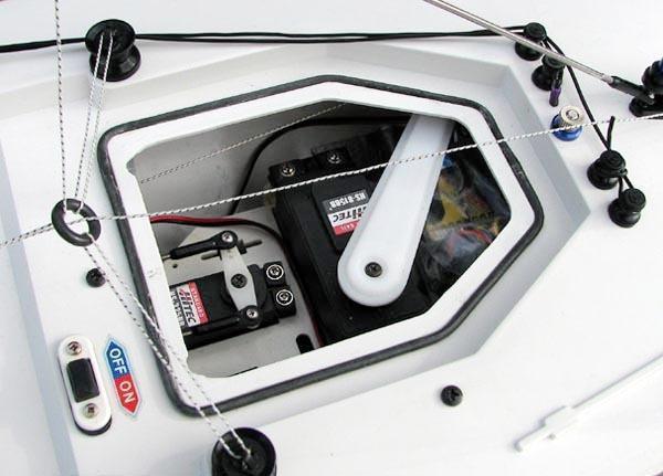

Вот фотография как это выглядит с фирменной резинкой. rcopen.com/files/46d2c6ba99707300771622c8

В Пилотаже продается резиновый (силиконовый) колпачок на выключатель для машинки.
Я его прекрасно адаптировал к яхте. Ничего не течет.
