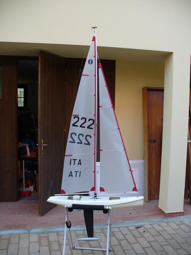

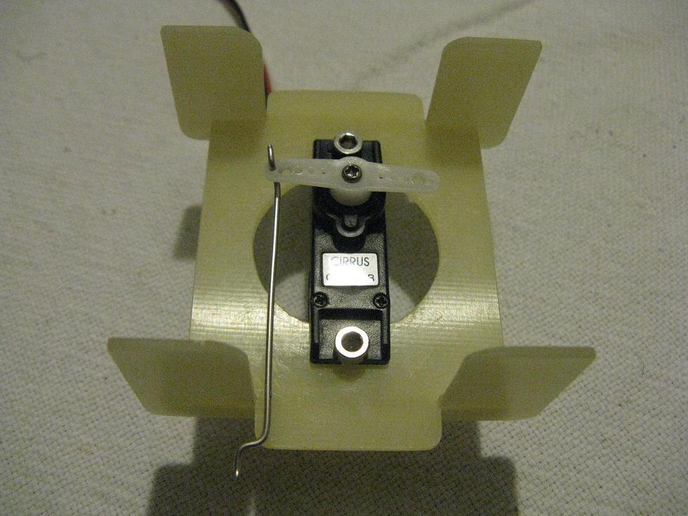

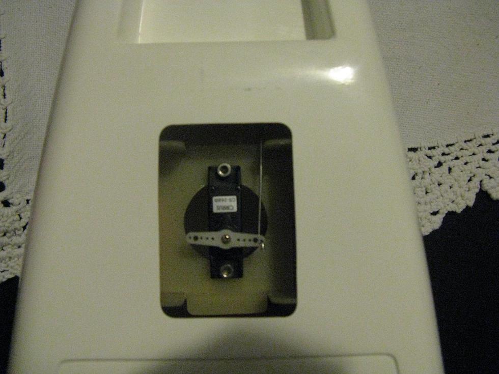

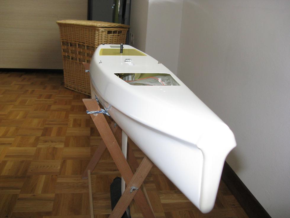

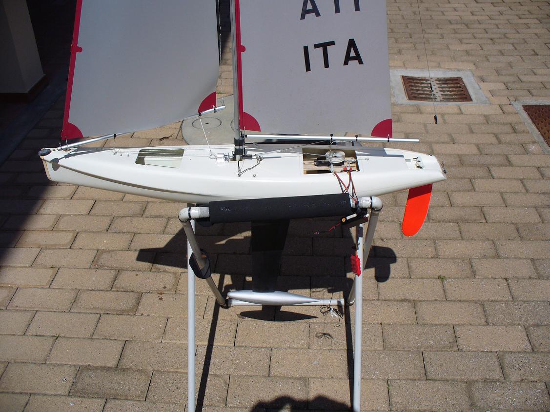

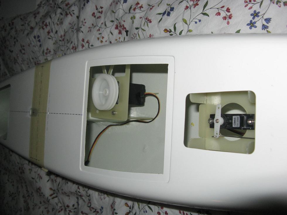

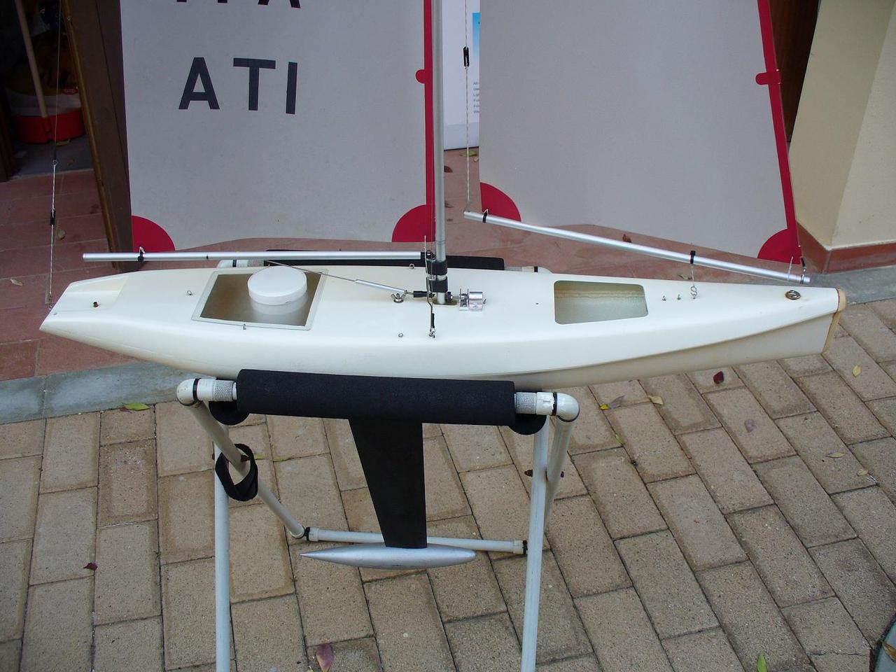

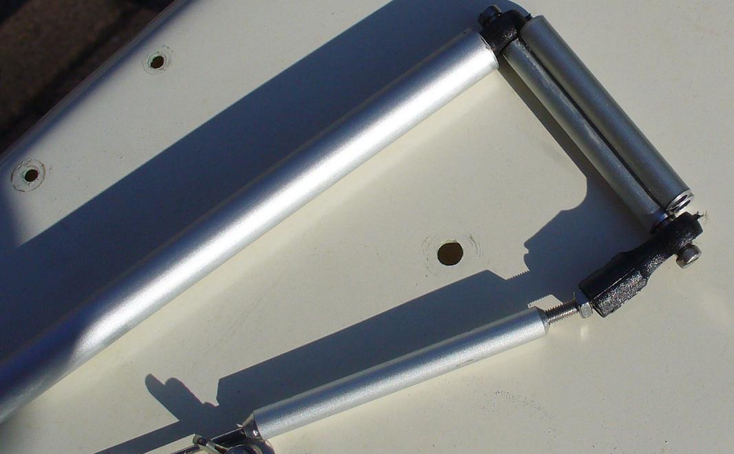

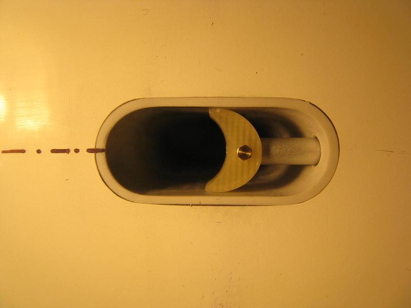

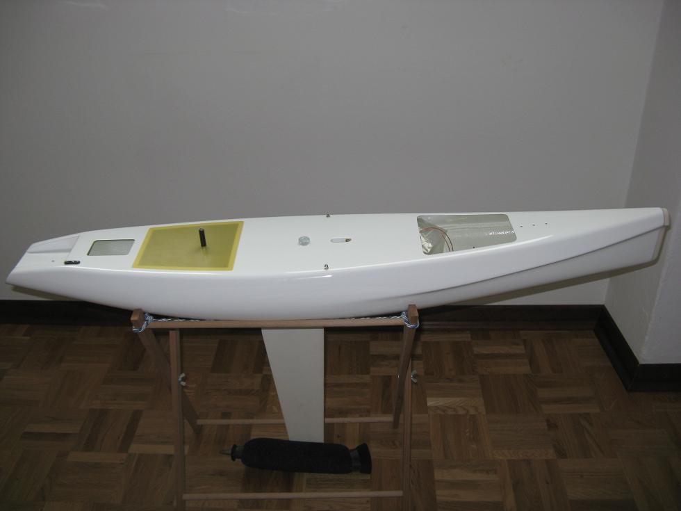

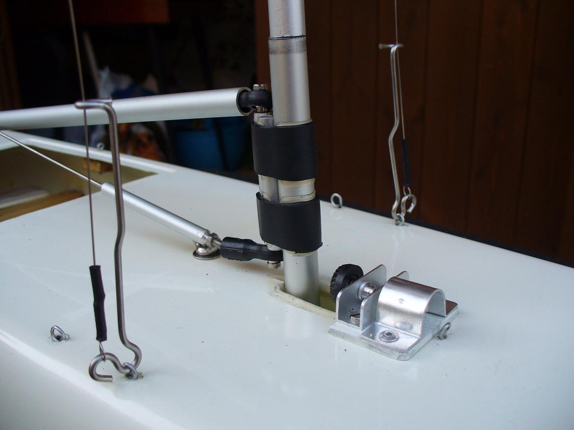

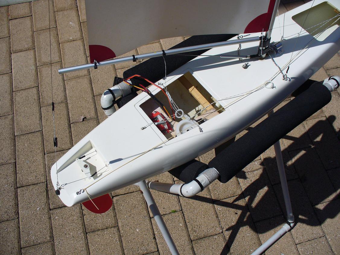

Нашел картинки живых яхт.
Фига она фигачит! 😃

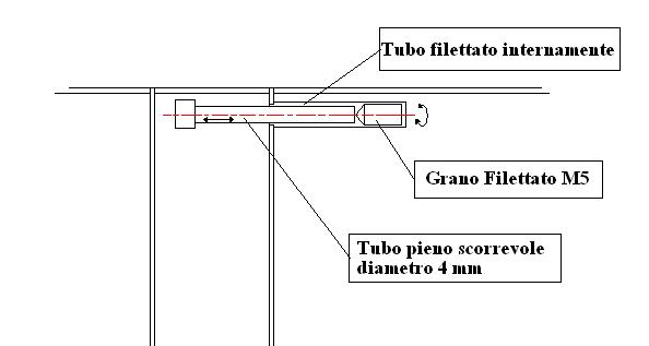

Переделки на итальянском форуме www.baronerosso.it/forum/…/105791-windstar.html
Греческий www.rc-boats.gr/index.php?topic=2291.0
За ссылочку на итальянцев, большое спасибо !!! Будем посмотреть.
володя спасибо.многое можно применить на моделях windstar. с ув.александр.
так на всех фото виндстар! 😃
