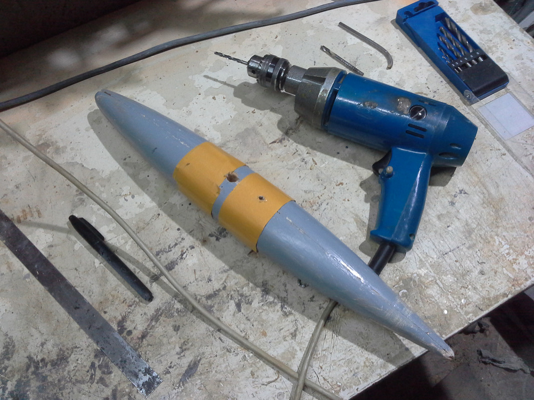

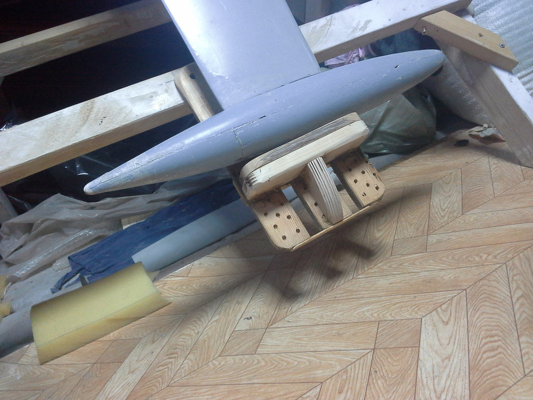

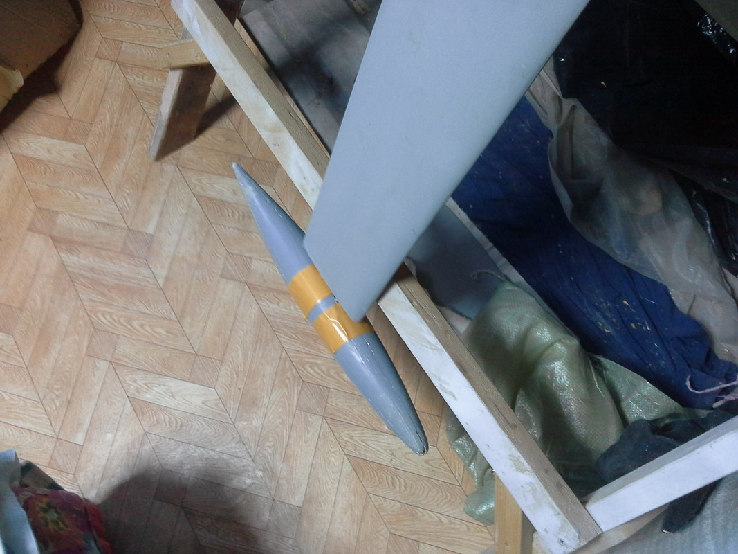

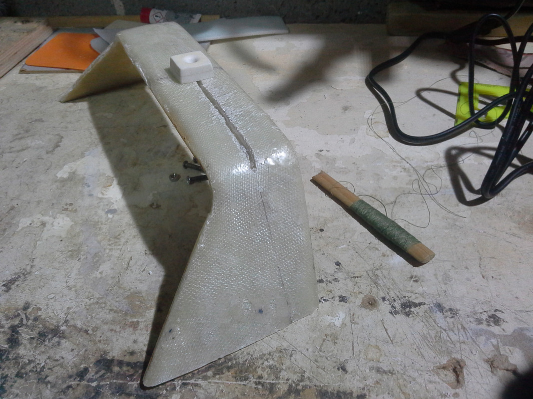

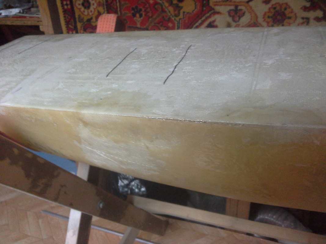

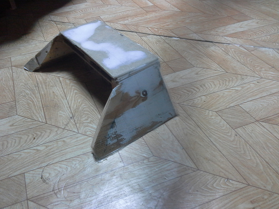

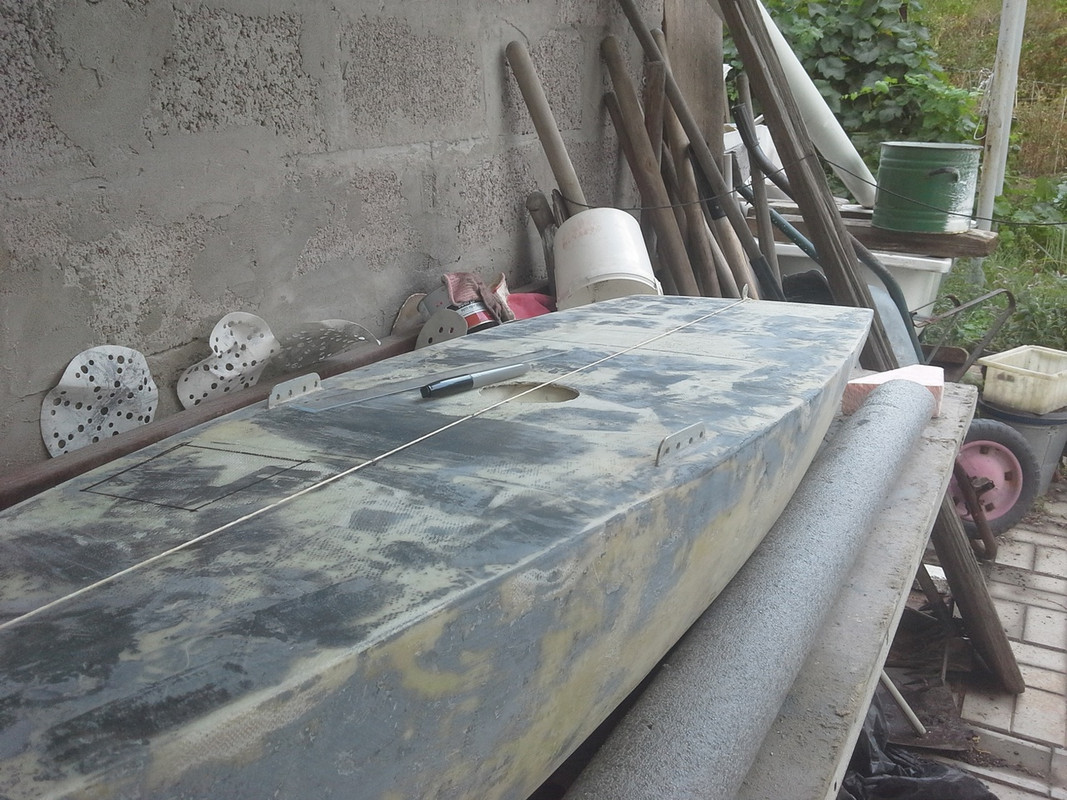

Сделал отверстияна мастер-модели балласта и… вроде легко и просто, ан нет, сделал всё таки неплохо для последующих работ
Приветствую, где ты ее откопал?!

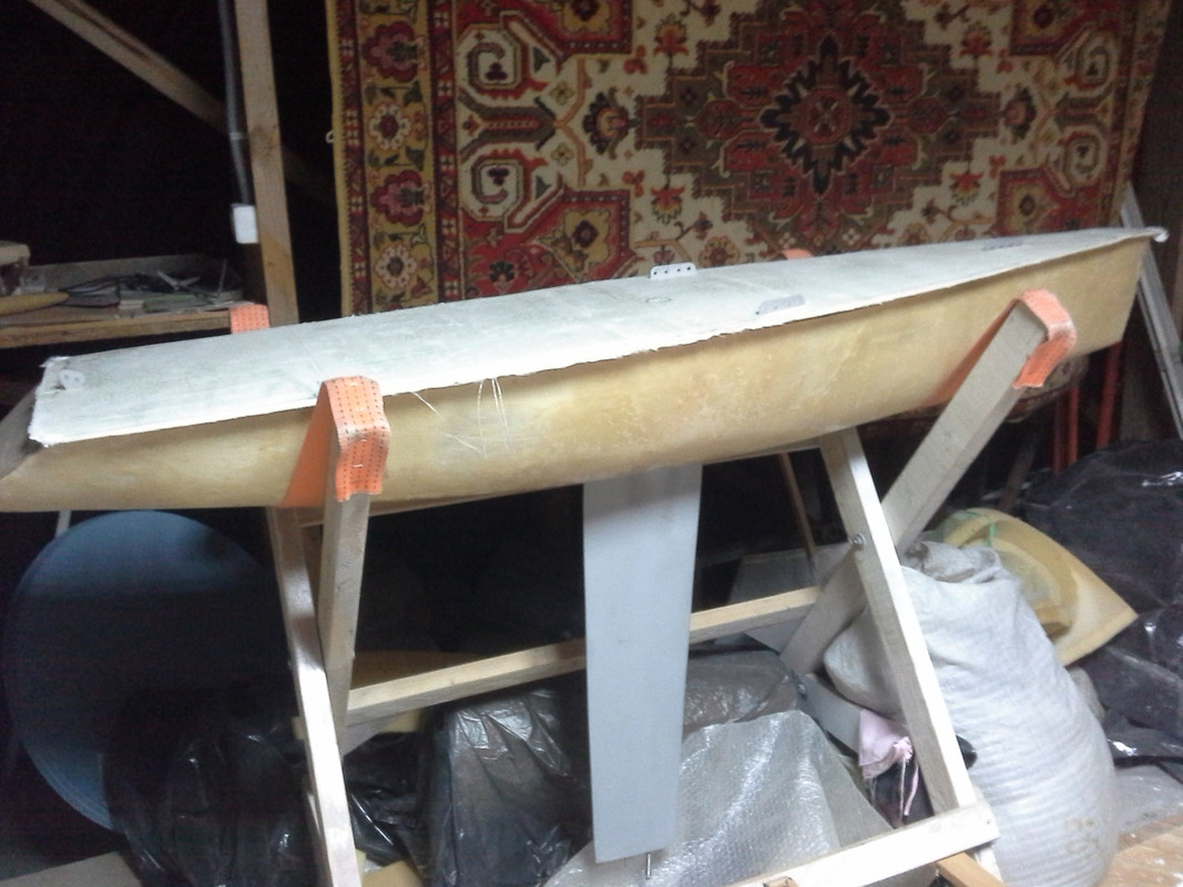

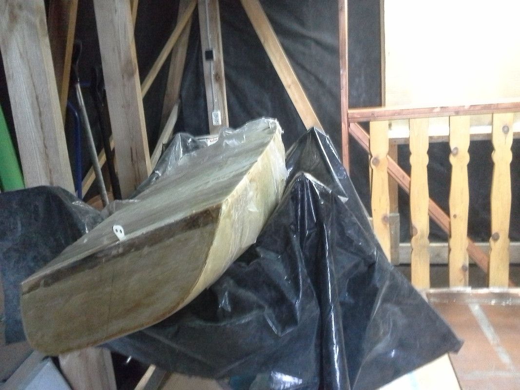

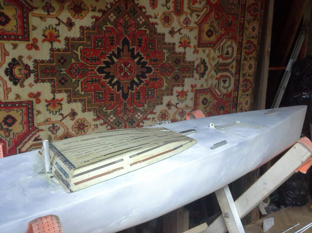

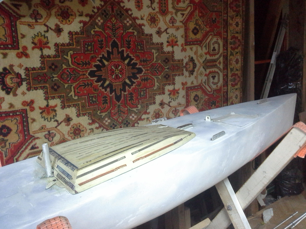

Задумал давно, конструировал по своими знаниями и наблюдениями теперь довожу по возможности до ума и на воду

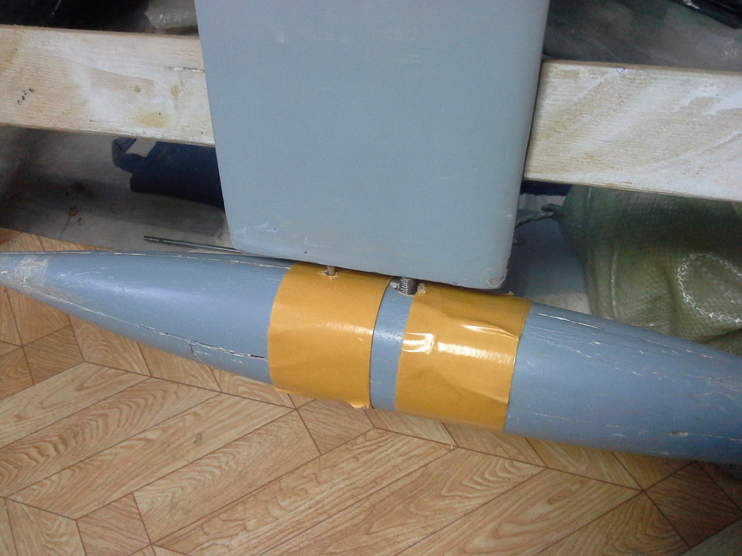

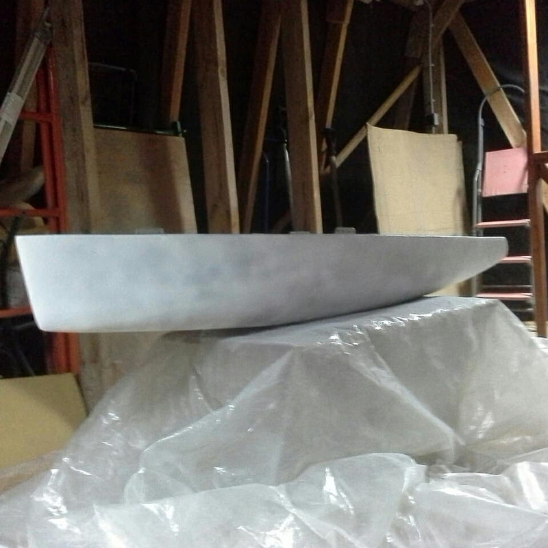

Сделал типа полка для бульбы, чтоб яхта “отдыхала”,ведь 7кг долго держать пока до воды соберёшься
1.7м это круто! Водоизмещение килограмм 15 будет? У меня 1,65м, по корпусу, и весит почти 14кг. Балласт весит 5кг но киль поворотный. На воде очень солидно смотрится. Удачи в постройке

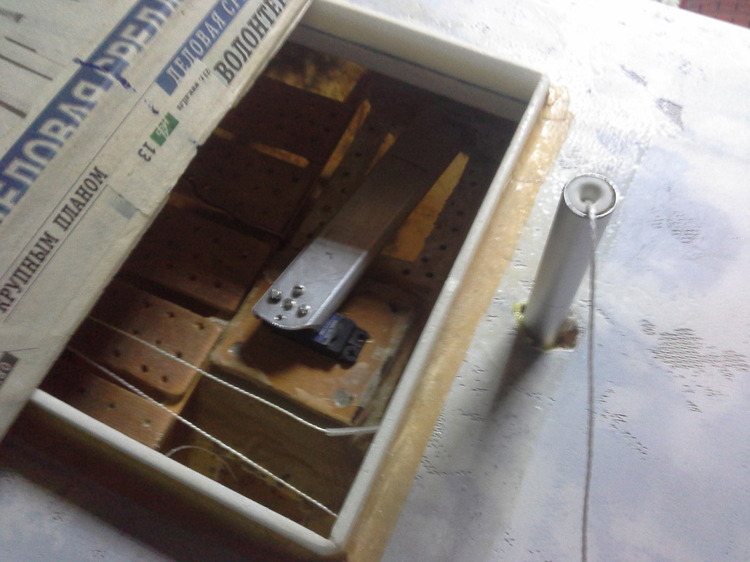

Всем привет, дело двигается, но медленно нехватка времени да и холодно

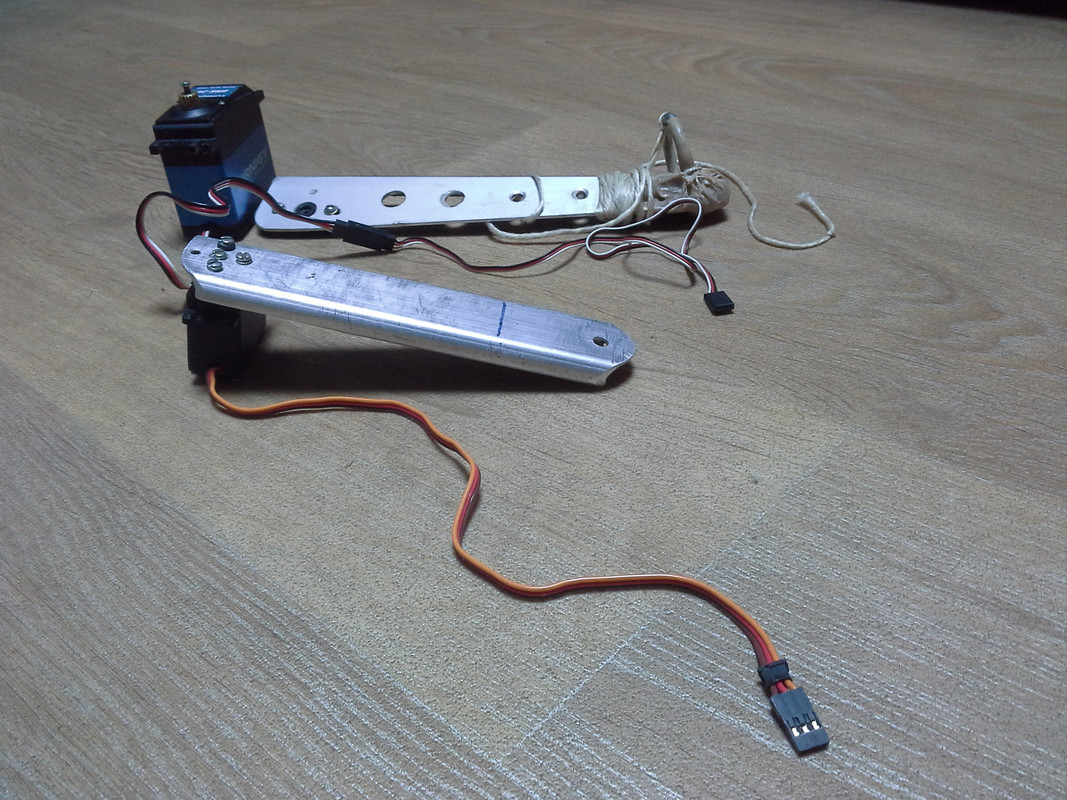

Подготовиил сервы, все они в рабочем состоянии
Большая серва с усилием 35кг на паруса и маленькая с усилием 6,5кг на руль

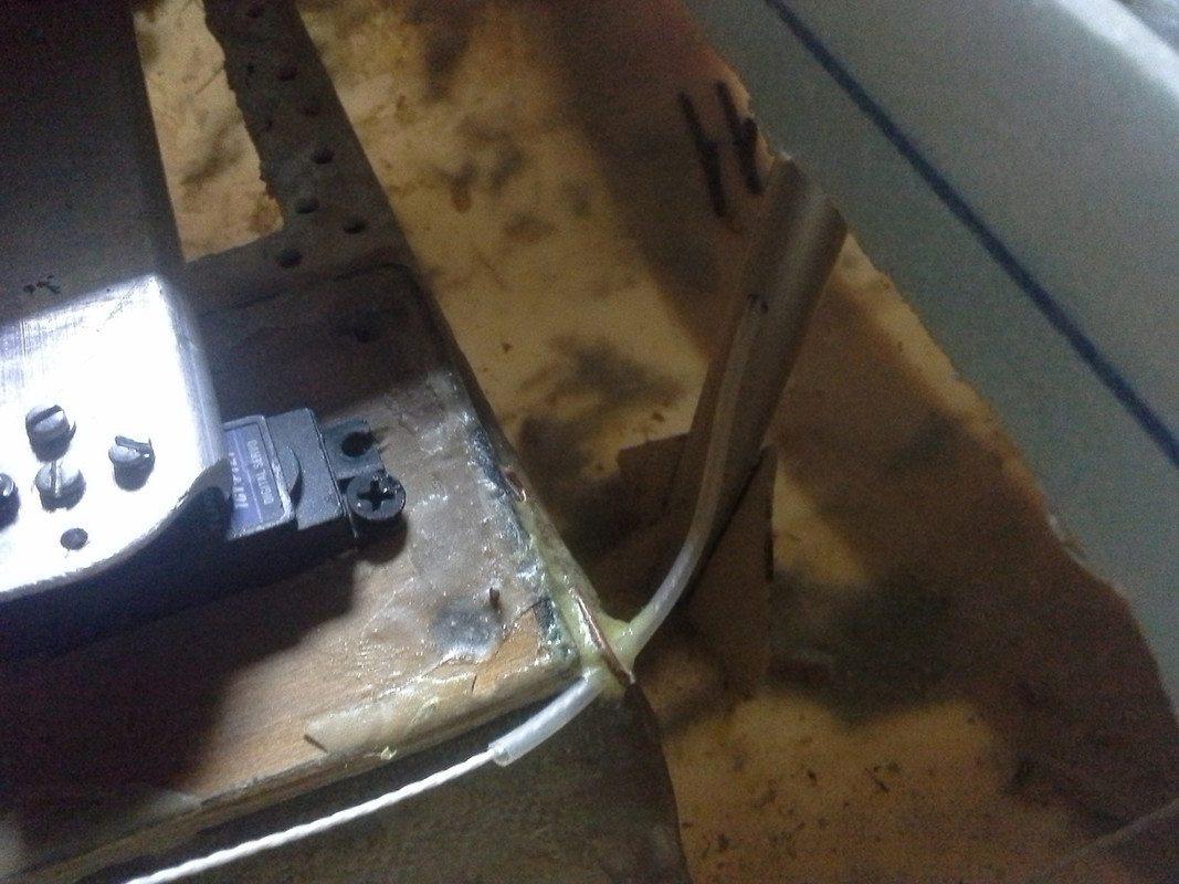

Я делал этот так.
серво HS-5955TG
серво работает 180 градов
путь шкота пр. 26 см
позития Hebel
а) открыто 30 гррадов
б) закрыто 210 градов
что не может видеть
одинь конец шкота fest у корпуса
у другого конца Gummi.
шкот не работает как кольцо.
При этом
1 путь серва
путь серва*2 (так я получаю 26 см шкота)

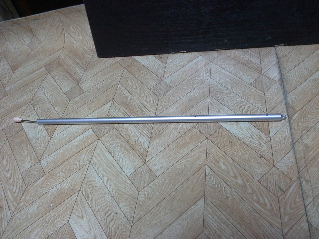

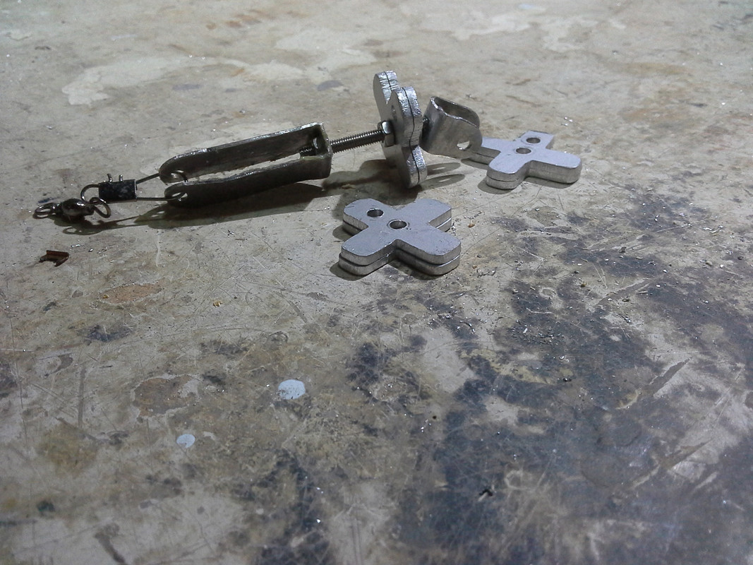

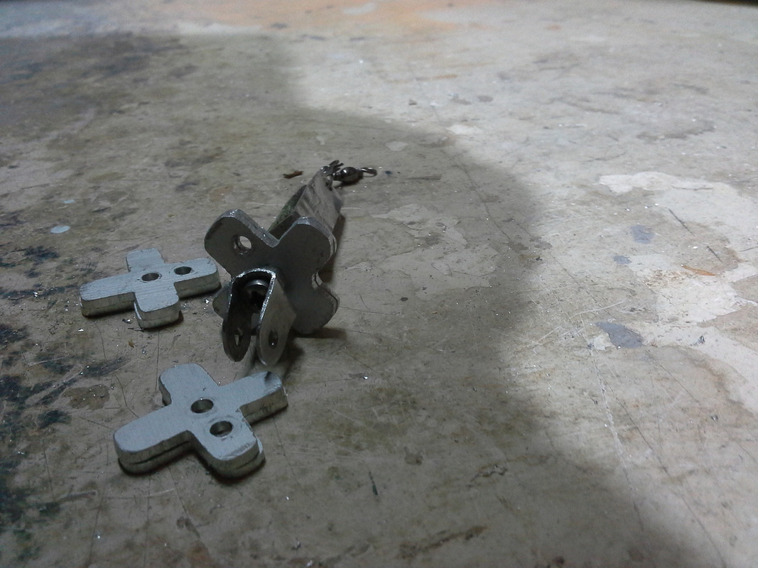

В детстве меня всегда интересовало устройство блока с роликами, решил изготовить их из роликов с подшипниками,купленные на алиэкпрессе . Материал куски пластика из конструкционной стеклоткани в три слоя и несколько болтов с шайбами подходящего диаметра
[url=https://postimg.cc/qNbR4pbZ][/url
Установил в кормовой части, даже не планировал, поначалу казалось ролик поставлю и харош. Теперь на рычаге нужен ролик с подшипниками

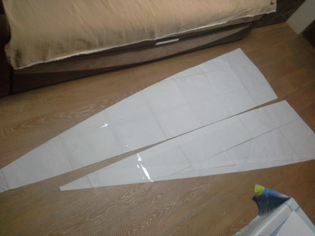

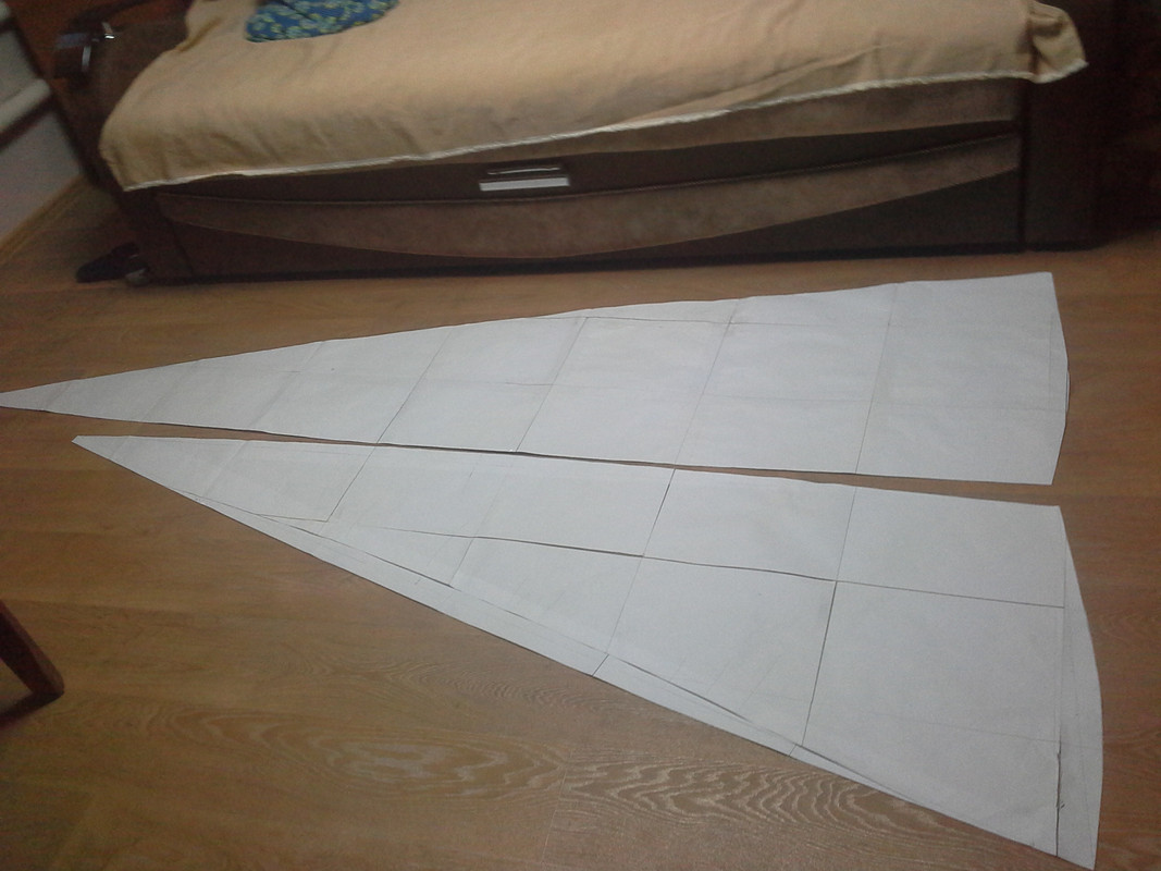

Приветствую, Роман! А паруса из какой ткани шить собираетесь?
Думаю из болоновой ткани, а так посмотрим мож и лучше найдём
Походу, не самый лучший выбор.

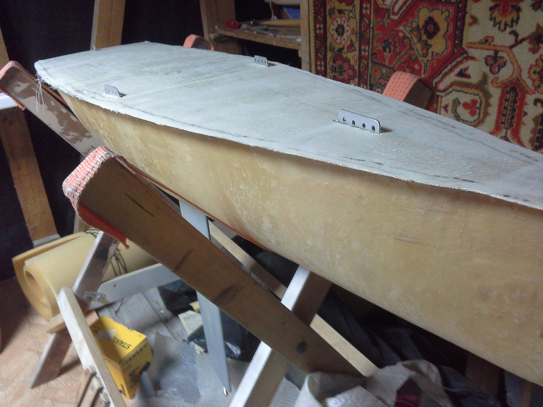

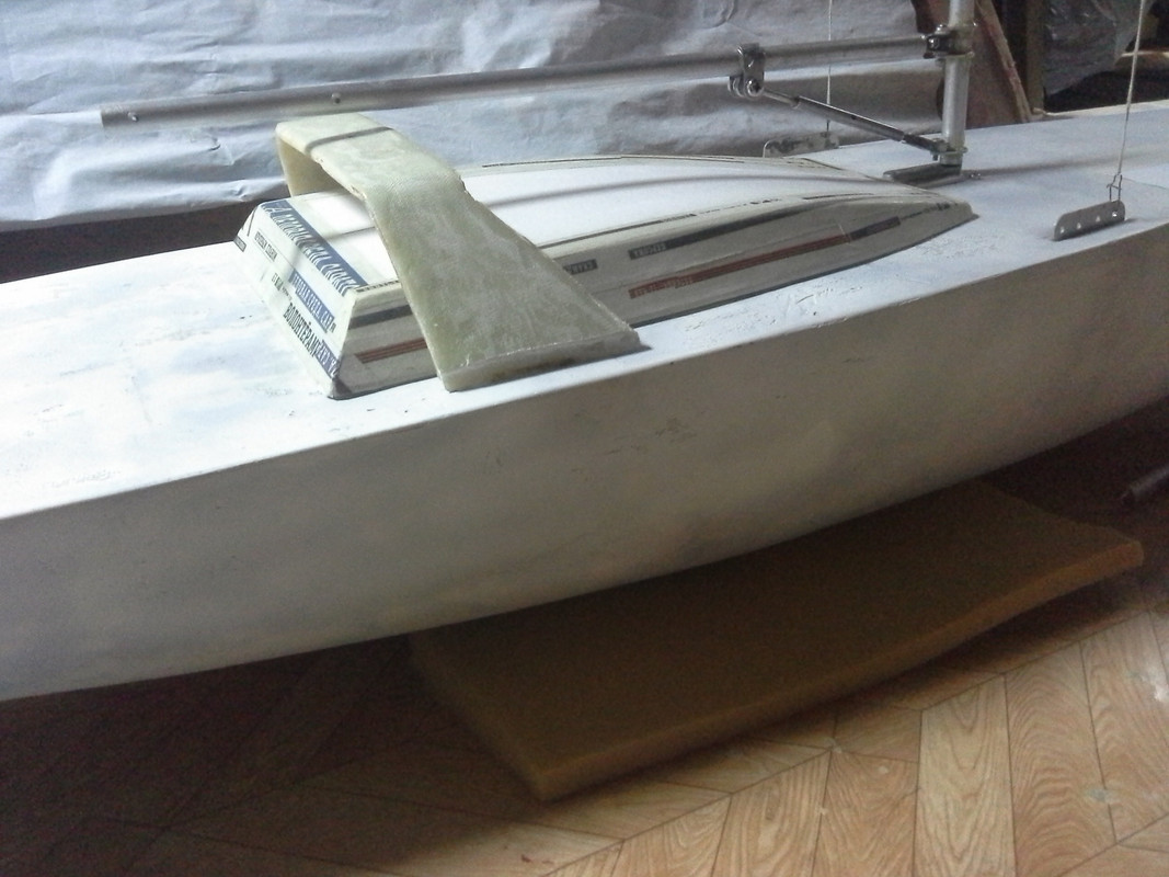

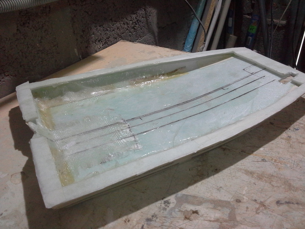

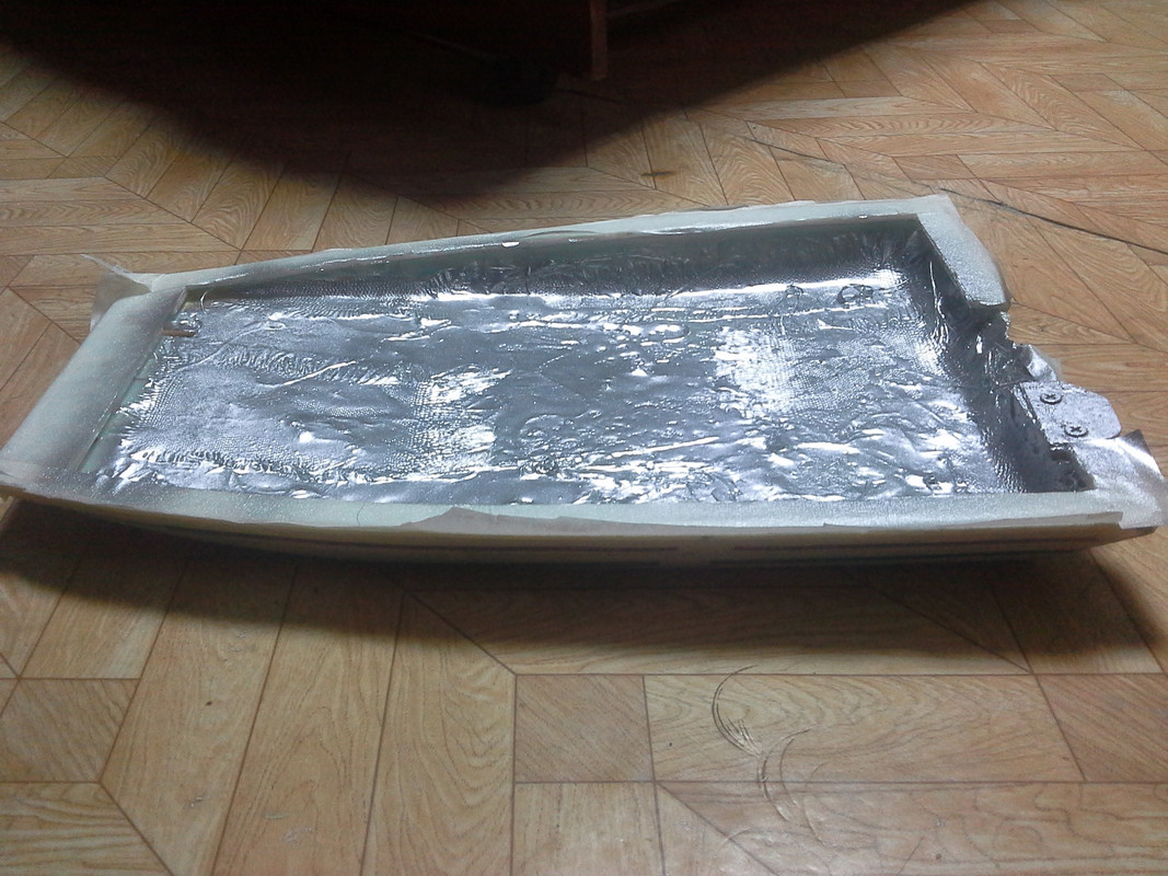

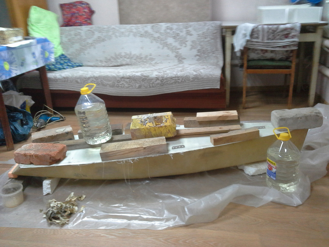

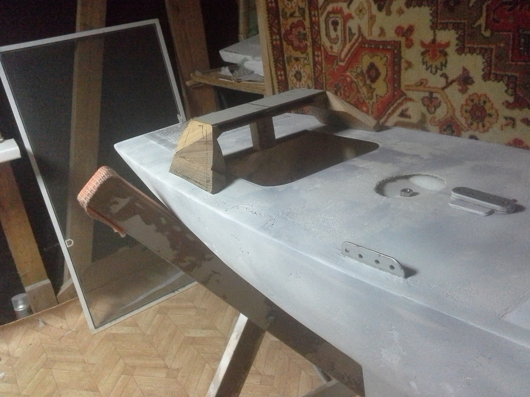

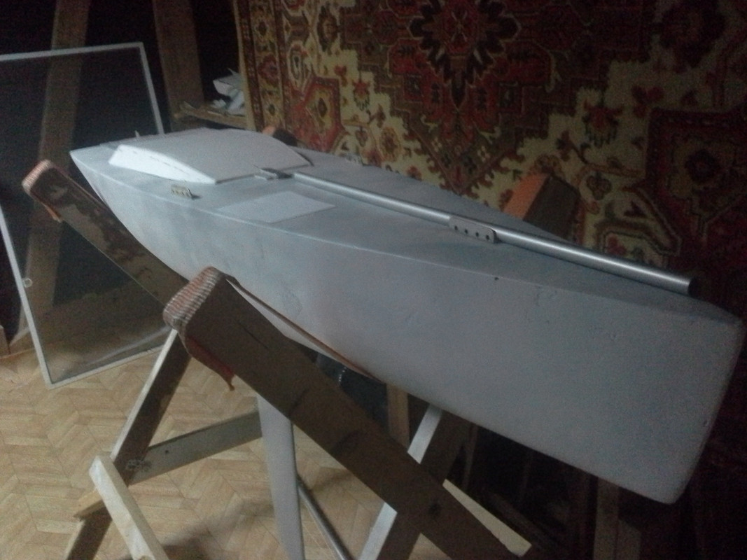

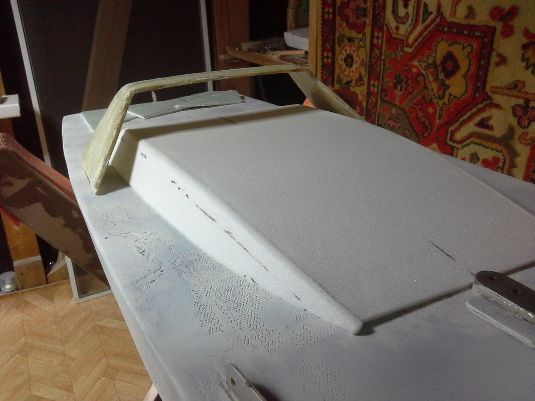

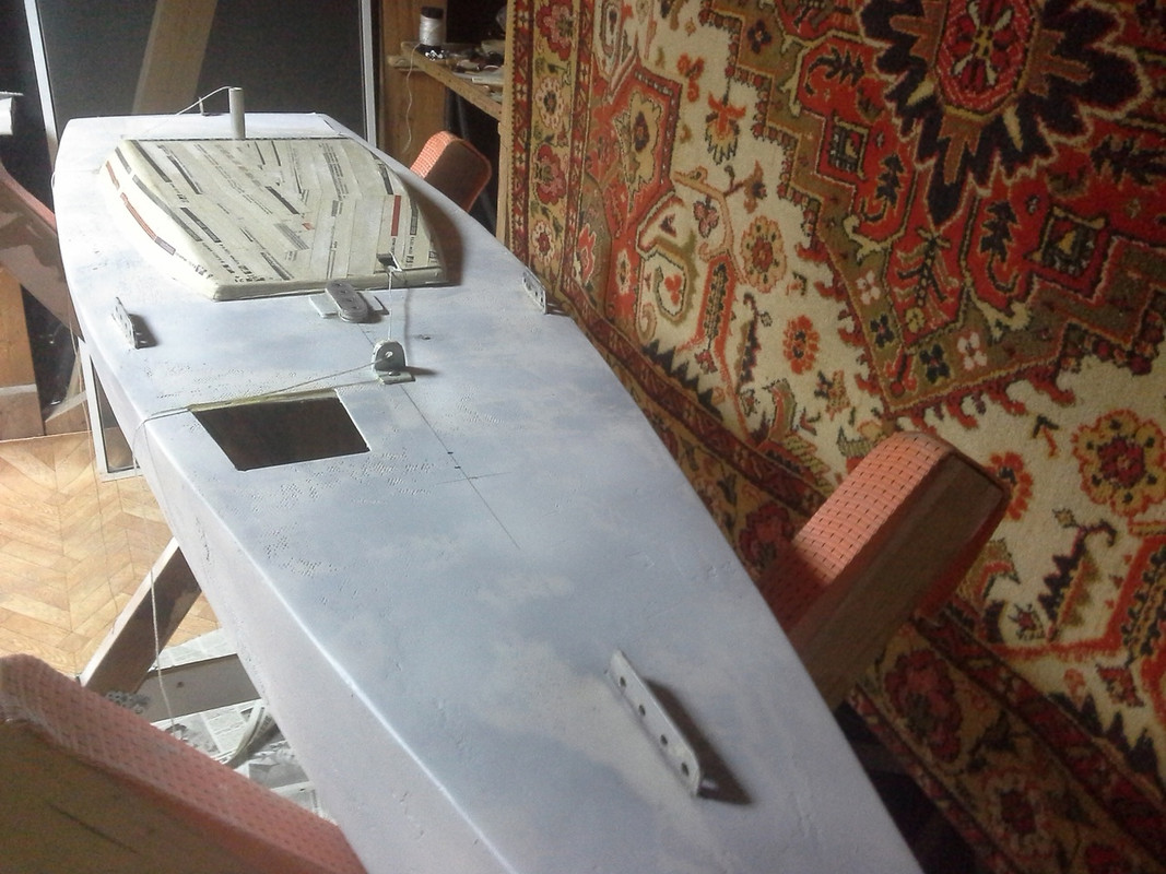

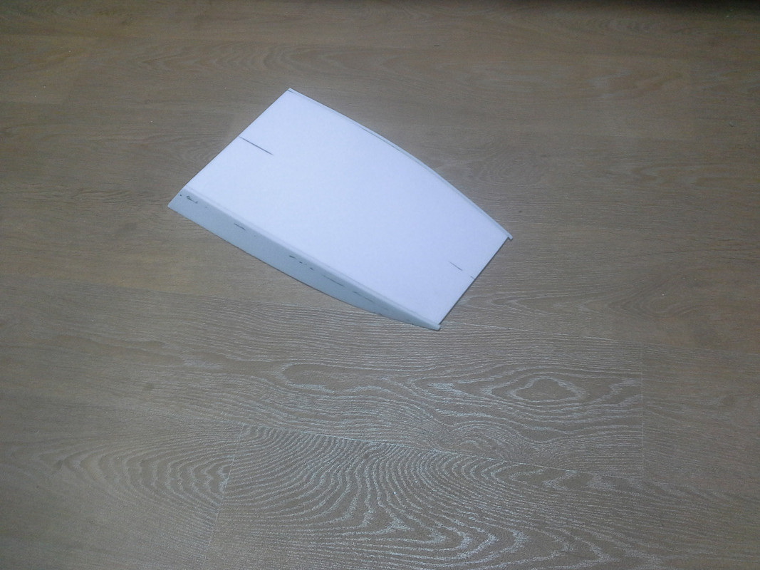

Всем привет, поставил допольнительную балку, приподнял пластины для крепления боковых вант. А также подготовил палубу для склеивания к корпусу
Ну и надо продумать и сделать свободным доступ к креплению киля, люки для доступа к аппаратуре отдельная тема

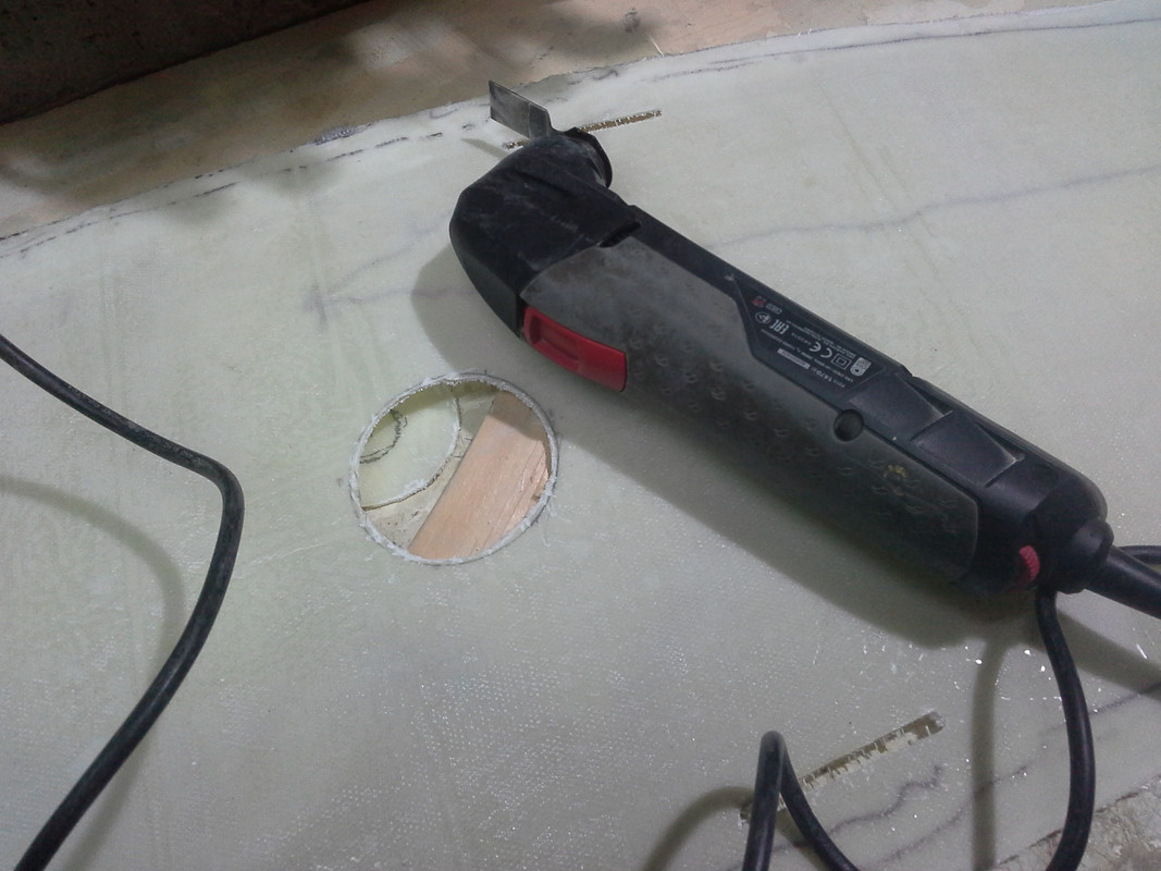

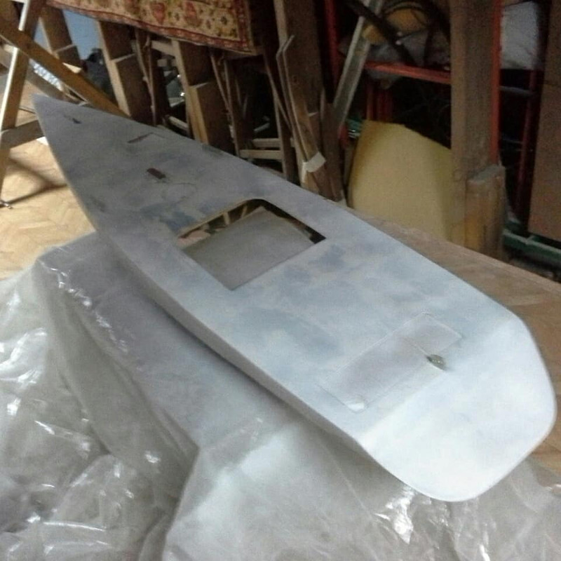

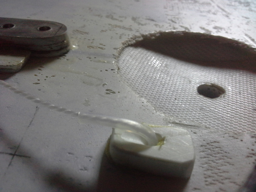

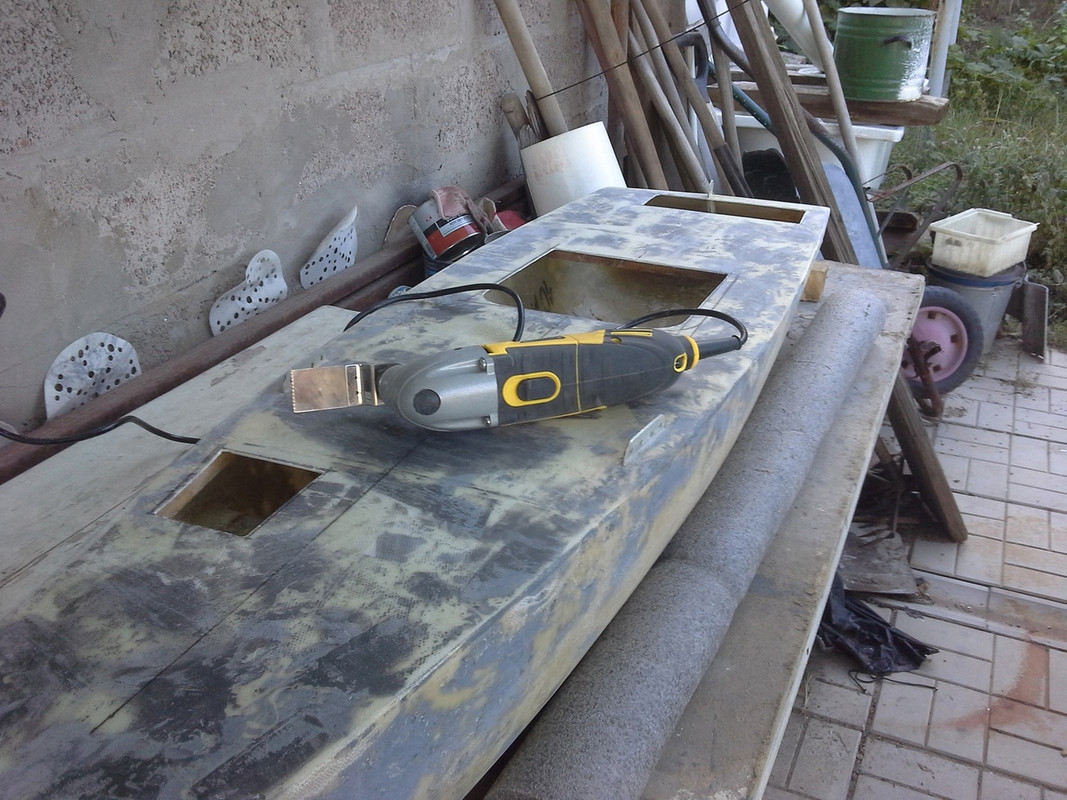

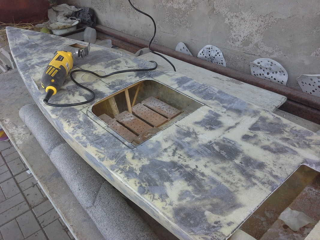

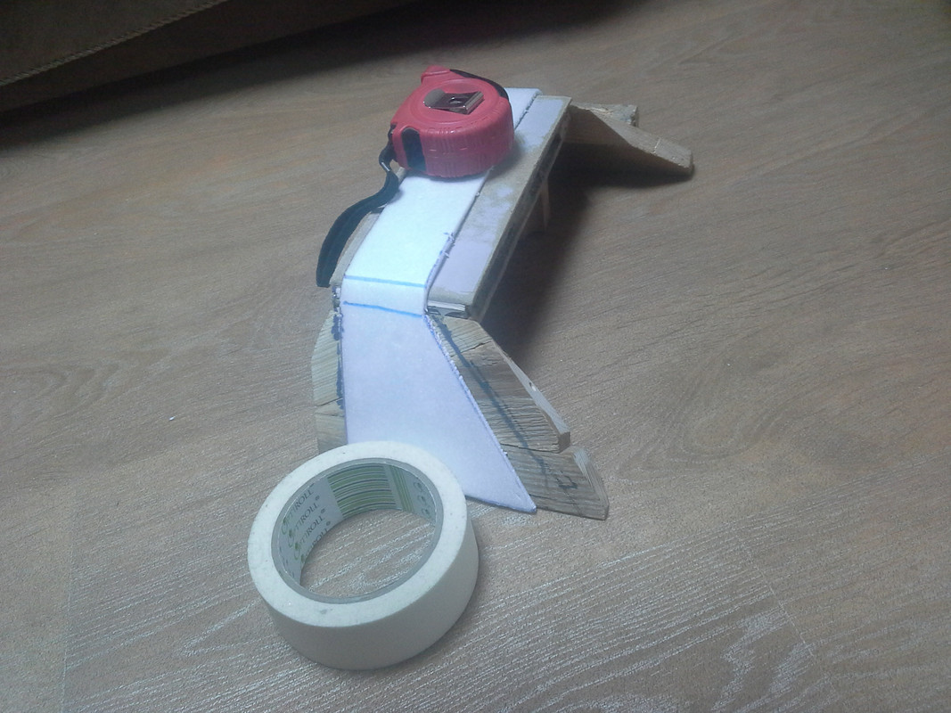

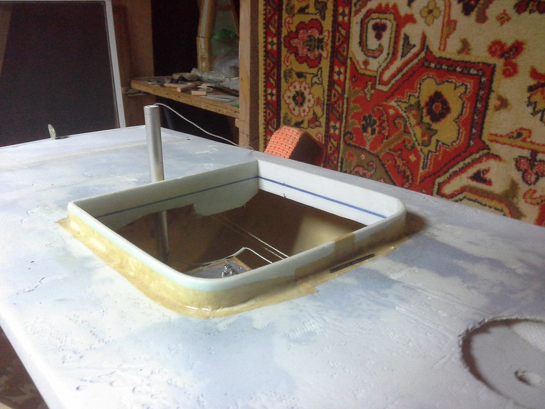

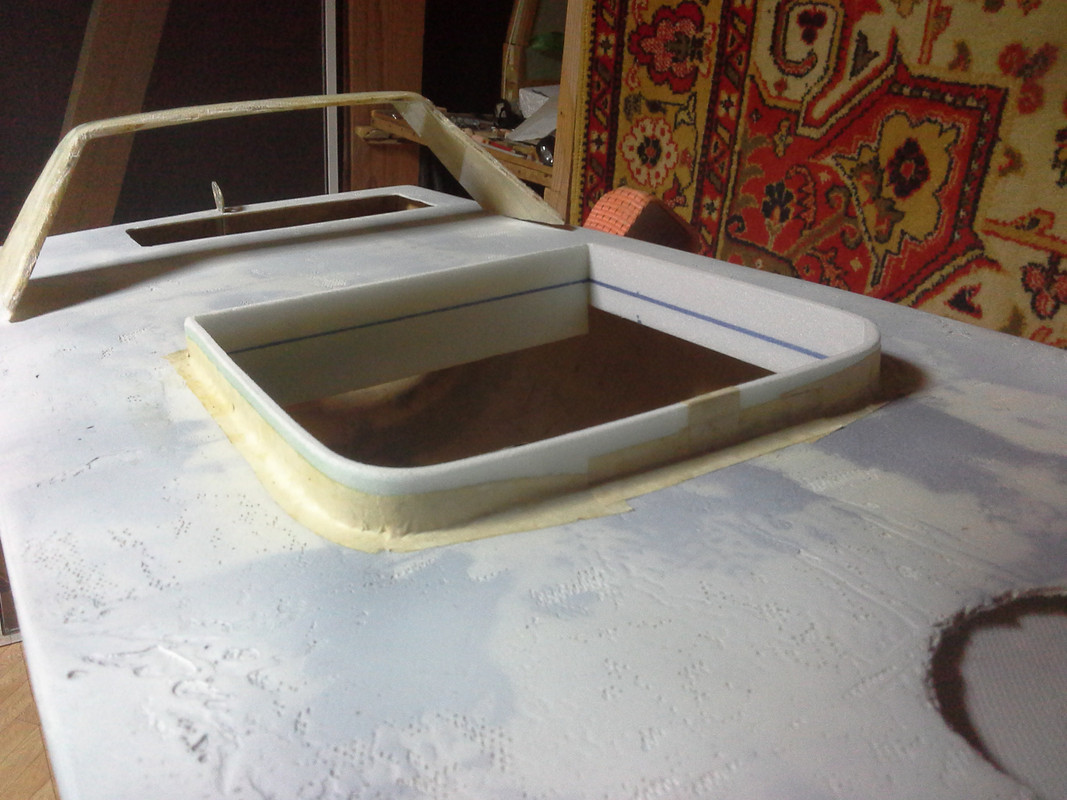

Придумал такой вот доступ к креплению киля

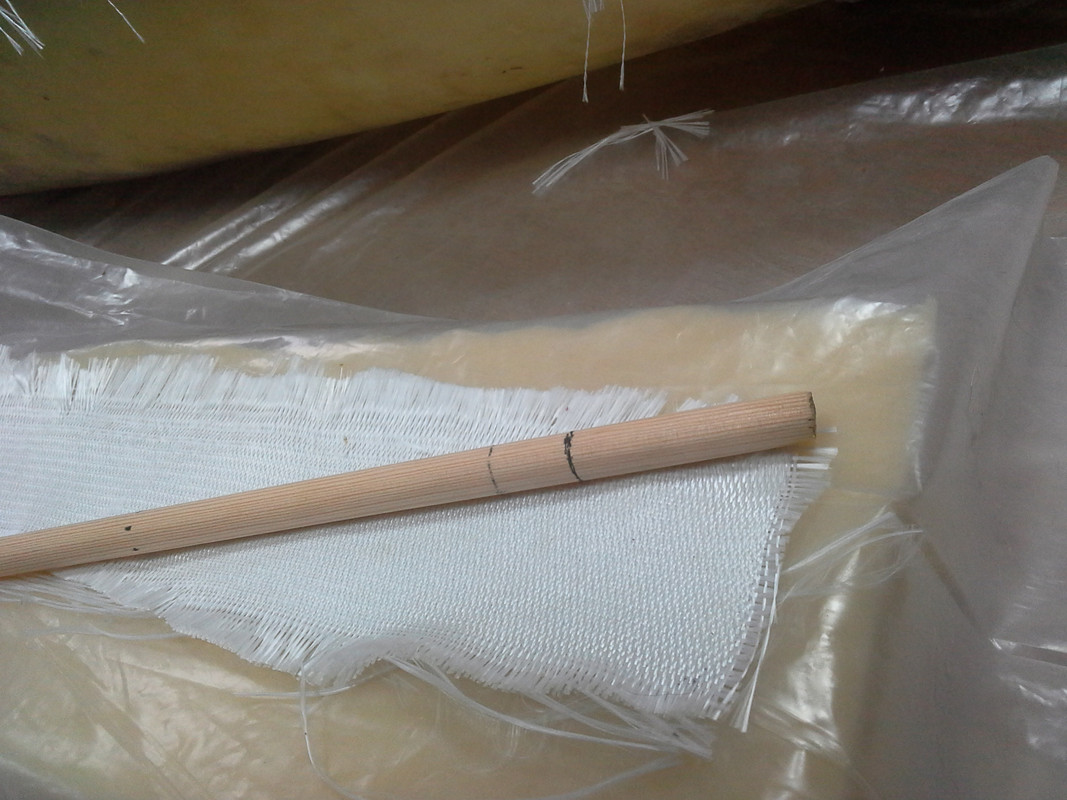

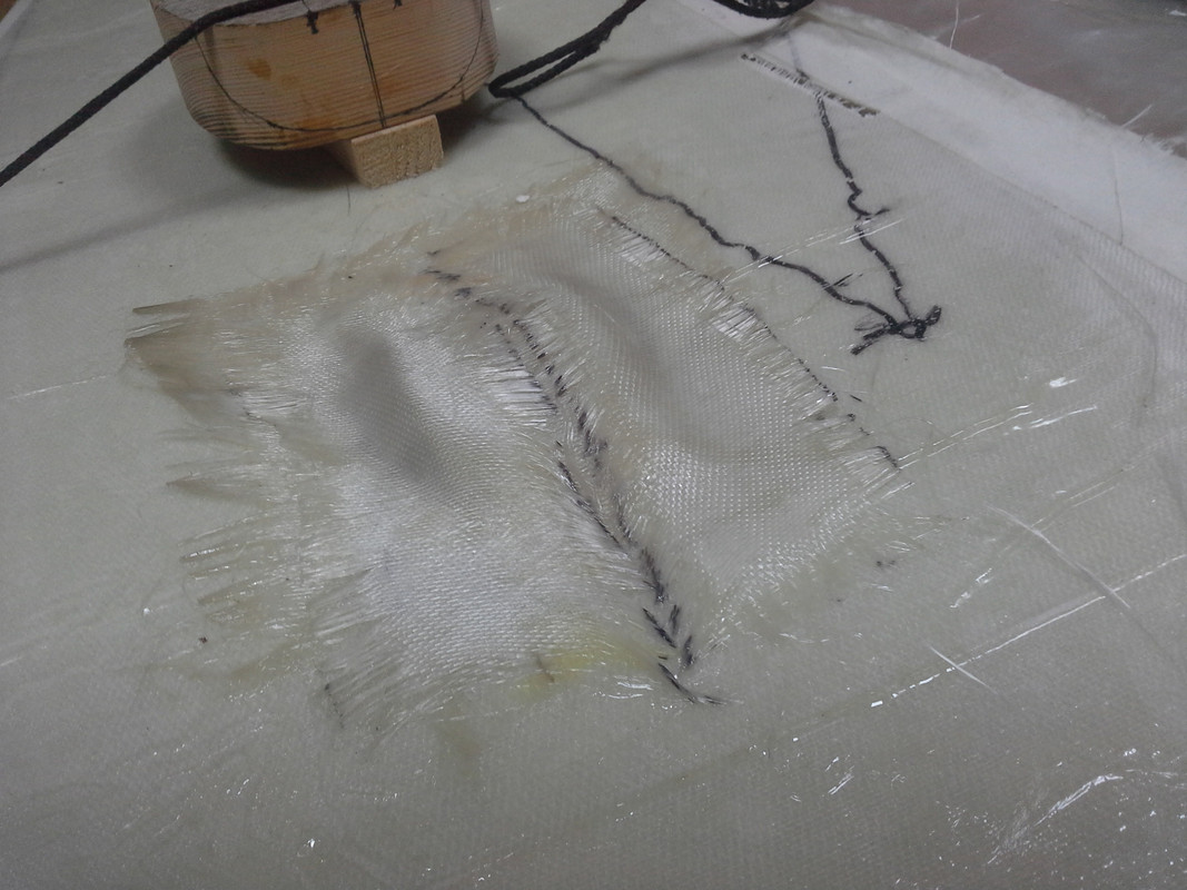

Углубляющую деталь пока не склеил - холодно, придётся тащить домой. Сама деталь из той же стеклоткани что и корпус с палубой, у обычного пластика нет волокон

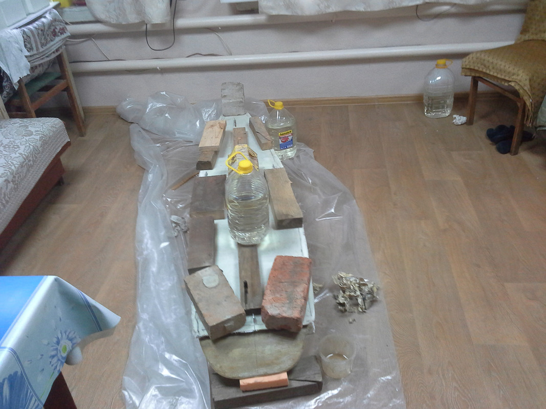

Чтож продолжим… нашёл время занести палубу в тёплый дом и там клеить… Сперва одну деталь как предыдущем фото с гайкой, затем эпоксидка со стеклотканями. Три куска стекла квадрат и прямоугольники ltdfoto.ru/image/EavjEf ltdfoto.ru/image/Eav0nn ltdfoto.ru/image/EavdDM
Такой вот доступ к креплению киля и не надо никакого люка здесь, и кстати края обработаем
