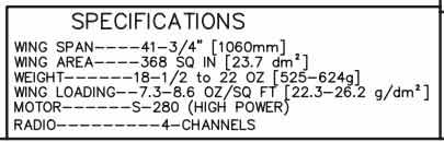

Павел, как вообще самолет-то? Какие трудности были при изготовлении?
Павел, почему-то параметры самолета отличаются? Помоему это разные самолеты?
Ааа у вас под эл мотор.

Ломаю голову над этим вопросом 3 дня: зачем фирме Great planes выкладывать чертежи с хорошим разрешением? В чем здесь подвох?
PDF - векторно-растровый формат. И не все мануалы перегоняют в чистый растр…
Можно открыть чертеж в Corel Draw и тащить до любых размеров.
У GP вообще большинство мануалов в таком виде. 😃
😁 Жаль, что мало китов у них электро. А так было бы многим счастье.
Спасибо, друг! Действительно - импортировал мануал из pdf в corel. Чертеж оказался векторный!!! Т.е можно масштабировать до любых размеров (я сделал оригинальные, как в характеристике указаны). Мало того!!!- на 8 странице изображены выкройки (die-cut) намеренно с утолщенными контурами, дак вот- толщина контура легко уменьшается в кореле!!! Таким образом получаем оригинальные выкройки , масштабируем, переносим на бальзу и вырезаем детали!!!
