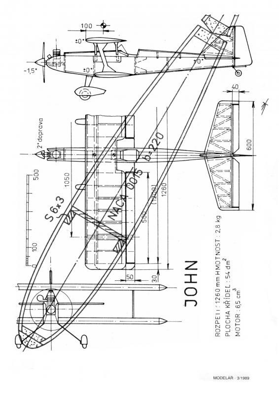

МожеТ и не то, что Вы ищете, но вдруг поможет
Если заинтересует, пишите, есть в хорошем разрешении

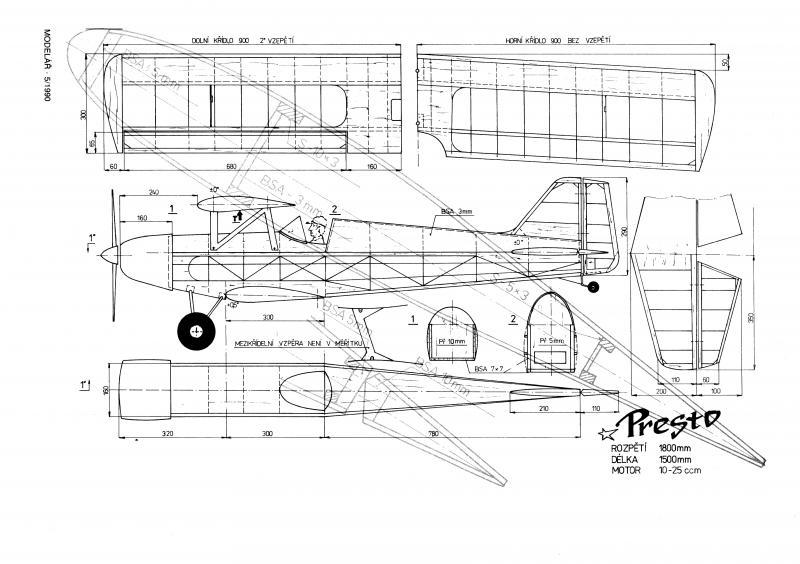

Может быть попробовать построить что-то вроде полукопии,но с “закосом” на пилотаж?В таком случае можно сделать или ретро самолёт или современный.
Presto у меня есть (около 20-ти лет самику уже), что взять за основу (копийный самолет) не вижу.
