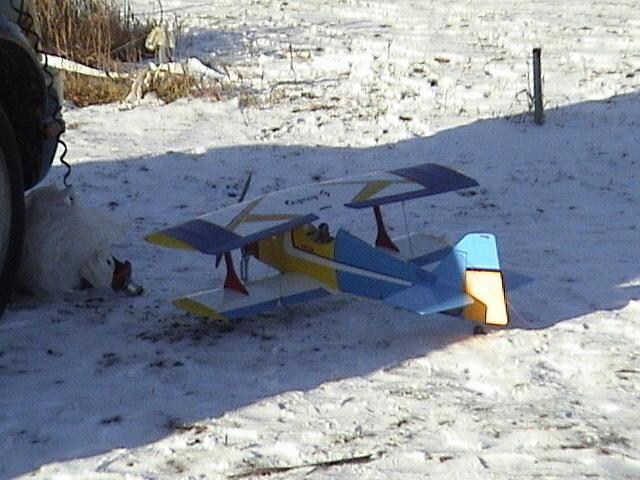

Итак,был он куплен б\у здесь же на форуме! Размах 100*100,мотор ОС25,полетный вес в районе 1300.
После нескольких полетов,выяснилось что самолет летает довольно хорошо,но очень не любит малых скоростей! Из-за наличия только элеронов нижнего крыла,очень задумчив в крене,пришлось микшировать рудер для более чутких реакций. Поэтому созрела мысль по доработке некоторых деталей!
Для снижения полетной скорости увеличил размах верхнего крыла и полностью заменил заднее оперение! 😉 Из-за особой симпатии к 4-х тактникам,установил АСП52! 😃
Что получил в результате? Нагрузка стала около 40г,вес около 1800,тяга 2600! 😒
Поведение самолета стало близкое к фану,правда пришлось поколдавать с выкосами двигателя для компенсации вращения лопаты 12*4! И осторожнее относится к газу!
после переделок: rcopen.com/files/4363b4d699707300770cbfa8
до переделок:
