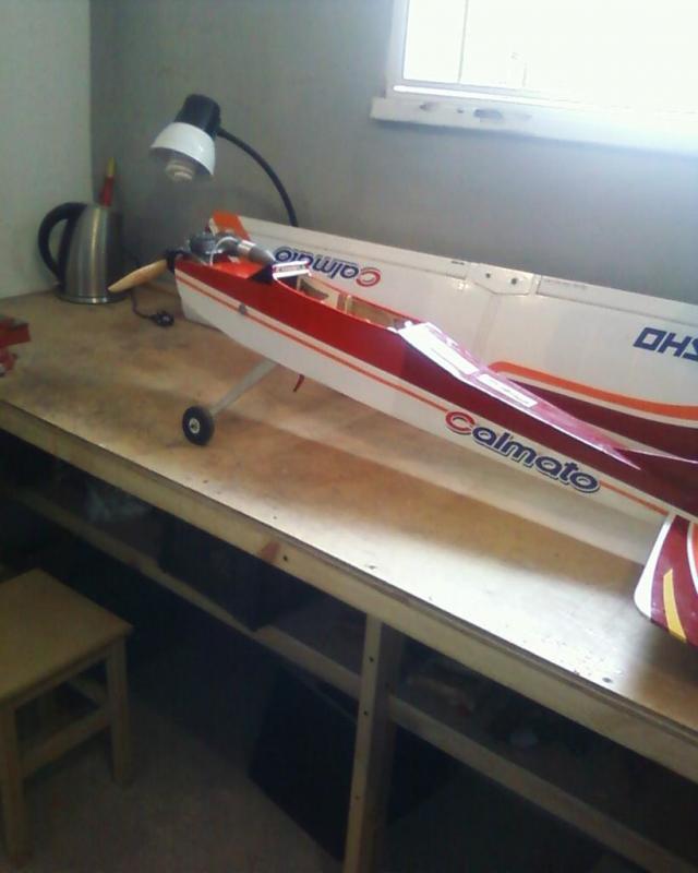

Вот восстановил спорта Летает замечательно

Мне показалось или тут:
Винт и правда наоборот стоит?

После своего краша (за вороной гонялся 😉 ), я фюз не стал востанавливать. Не конструкция, а так, порнография… Просто сделал новый. И как положено! Размеры фюза оставил те же, чтобы коробка для хранения не пропадала, только крыло сдвинул назад на 15 мм. Заодно всю модельку до ума довел. Крыло разборное + штырь по-человечески, две машинки (закрылки), полки, съемный стаб, нормальное крепление шасси, петли, тяги и пр. Шарнир передней стойки из дюральки изготовил - ну сносу нету! Обтянул заново.
Модели уже шестой годок идёт, а все как с новья… Да и рулить уже чуток научился 😃
Картинок немного в тему добавлю.
