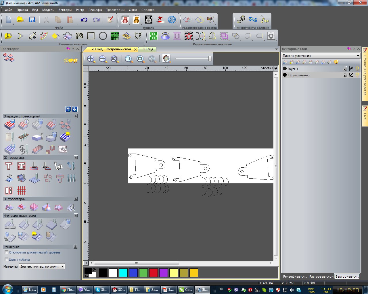

Я попробовал, но у меня ничего не изменилось. В вашем файле есть подложенные линии.
Аналогично. Корел 17-й. С уважением.
Странно.Я вашу раскладку всю перетряхнул в Арткаме 2012 , нет ни каких линий.После изменений вы как сохраняете , импортируете?Добавляю видео.
Я экспортирую, но можно через “сохранить как”. В прикреплённом вами файле, по 10 подложенных линий - секторов.
Они видны, если сделать обратный импорт в Корел и в Солиде есть и в Арткаме. Я их “вытащил” для понимания проблемы.
Да , понял выделяем мы по разному . Пере сохранял в различных прогах - одно и тоже , а чем они вам мешают? Объединение в Кореле тоже ни чего не дает.Выделяйте целиком и перемещайте. УП не построиться? Сколько упэшек строил после корела, проблем не было.Как то ни когда этим не заморачивался.
Евгений, похоже, что-то с ПО не в порядке. У меня такое наблюдалось на скачанной с и-нета версии, долго причесывал. Теперь все в порядке, даже “смоделировать” ваш вариант, чтобы разобраться, не вышло. Удачи!
Я дал исходные файлы, у вас в них тоже что-то есть? У меня в исходных файлах ничего нет. Где бы я ни открывал.
Я сделал раскладку из своих разверток , все чисто.Сделал из ваших такая же хрень. Заметил как только открываешь или импортируешь в корел хоть одну деталь сразу видно что с косяком передняя окружность.Моя развертка тоже из Солида но 13 и все нормально.Так что если срочно надо придется чистить по одной а потом разбираться.
А вот если сделать обратный импорт в Солид, то всё чисто? А как вы экспортируете из Солида?

Всем привет. У меня есть похожая проблема. Сохраняю в солиде dxf. Открываю в Кореле. Редактирую, сохраняю опять dxf(пробовал и другие форматы). Открываю в арткам. И проблема. То окружности обрезаны , то просто линии прямые по всему чертежу. Что только не делал… Сейчас просто в кореле сохраняю в PDF и в арткам. Красота да и только.
Была аналогичная проблема.
Только после солида компаную детали в автокаде (мне так удобнее) и начал сохранять в DXF только в самой ранней версии( в самом низу списка), проблема ушла.

Был занят и вот только добрался до компа. Я делаю экспорт развертки в листовом металле в DXF. Сейчас перепроверил еще раз , сделал экспорт и опять открылось без лишних линий.Сейчас уже поздно, утром попробую ваш загнать в Солид.
Ваш DXF у меня не открывается в Солиде.

Жень вот так попробуй:
Проблемный элемент. Выделяешь его полностью. Комбинировать - интеллектуальная заливка - заливаешь - выделяешь и уносишь на новое место.
ВСЁ! Весь мусор - остается на месте, залитая деталь - на том, куда её принёс.
Да, это корел Х7. Как с другими версиями сработает - не в курсе.
А вообще, вероятно проблемы в софте. Иначе - откуда взяться лишним линиям.
