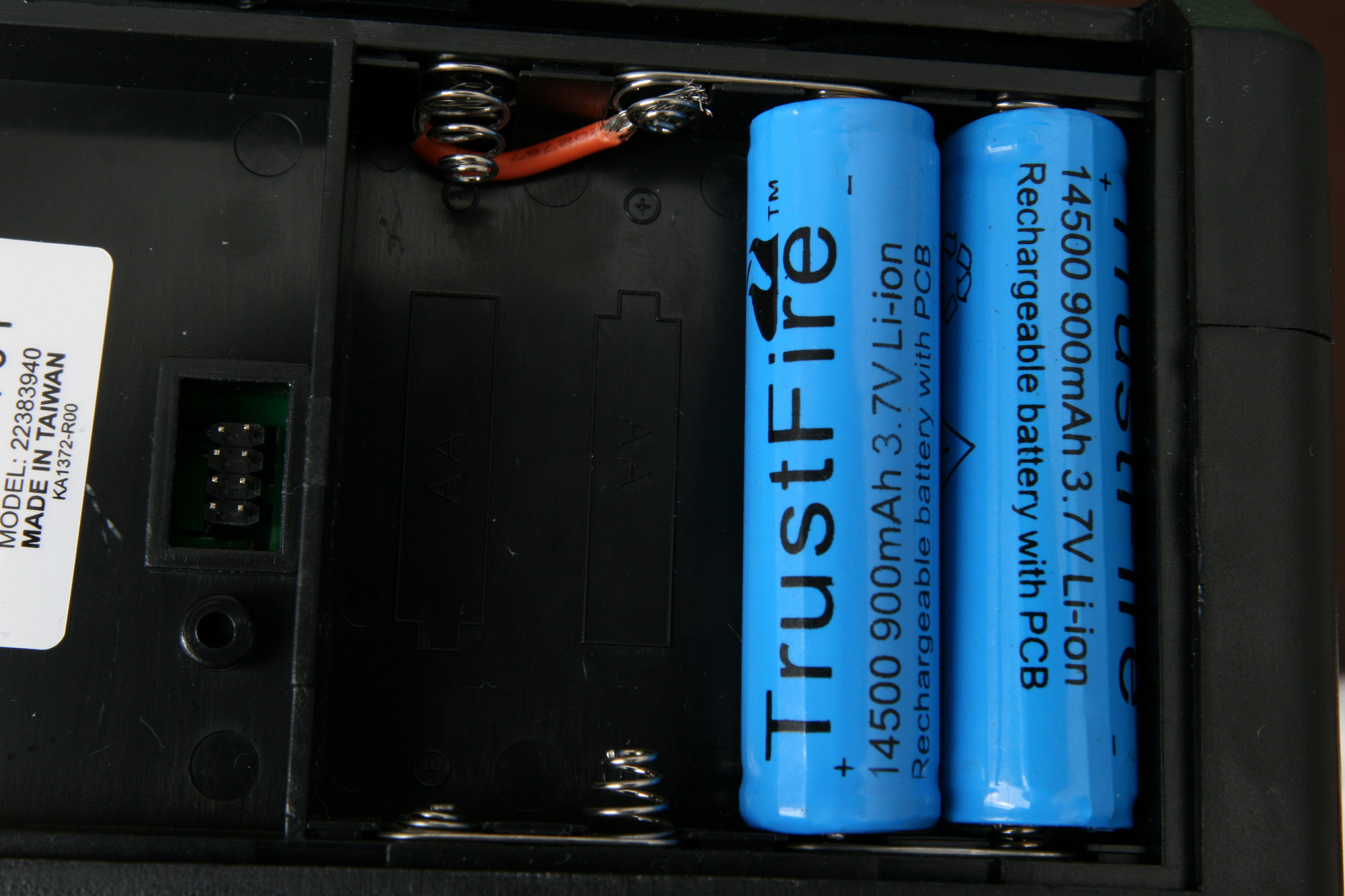

я чет не пойму. чем мои акки не нормальные? те же АА только не NiMh а Li-Ion да еще и с защитой. защиту отдельно придумывать не нужно (как с “за 10 баксов 3-баночной липолькой небольшой емкости”).
по цене примерно то же (если не дешевле) чем 8 NiMh + зарядка(и)
и заряжаются они за час примерно (не знаю за сколько nimh)
а индикатор - это просто наворот, а не колхоз. мне просто удобней включить и сразу увидеть хватит мне на сегодня покататься или нет, чем мерять напряжение или чем потом посреди заезда потухнет пульт.
EvgenUA
Не вникай. Получилось очень красиво, а главное функционально.
чуть доработал
поставил параллельно 2 блока по 3 батарейки
1800mAh суммарно получается. теперь хватает заметно на дольше.
диоды добавлены чтобы один блок батарей неконтроллируемо не подзаряжал другой (хотя можно и без этого в принципе)
и подправил индикатор для новых мин. и макс. напряжений (от 9.6v до 12.6v) - новые значения резисторов на схеме
на новой 2.4 аппаратуре достаточно всего 2х аккумуляторов
позже сделаю также 2 по 2 параллельно и индикатор
