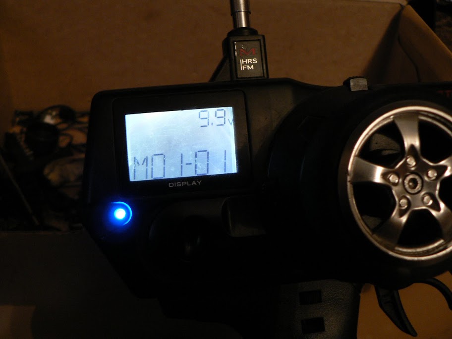

одсветка дисплея spektrum dx3r
😛 Стала интересна возможность установки чего либо под дисплей или рядом чтобы можно было подсвечивать дисплей

Поучаеться чтото типа этого
Можно найти кусок мобилки и выйдет так

кто-нибудь разбирал DX3R? не знаю как в DX3R, в DX3S экран крайне сложно подсветить снизу (el панелью). экран убран в “корпус”. из видимых частей только сам экран. нижняя часть этого “корпуса” является основой его крепления к управляющим платам. плюс к этому. внутри корпуса находится экран толщиной ± 1мм с приклеенной к нему фольгой. больше места по толщине нет ни микрона. если проложить еще что-нибудь то “корпус” просто не защелкнется и соответственно не влезет обратно в свое посадочное место.
единственное видимое решение:
все-таки попробовать подложить тонкий рассеивающий пластик и проделав отверстия на верхнем торце экрана подсветить пластик с ребра.
при этом есть пара но. место для диодов реально есть только сверху. и самое главное. сам экран имеет приклеенную снизу фольгу, которая не пропускает свет и при отклеивании оставляет клей на стекле.
