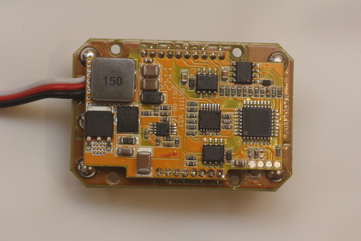

Вскрываем. 4 самореза, “сжимающие” радиатор и корпус, 4 винта м2 крепления вентилятора. Вот тако вот оно выглядит в разобранном виде. Есть даже трогательная резиночка-прокладка между корпусом и крышкой.
Термоинтерфейс похоже завязан на “землю”, что как бы хорошо.
Все остальное стандартно.
Разъемы второго этажа, “мозгов”, как и ожидалось, припаяны к силовой плате.
Самое хреновое в этом регуле — из-за толщины крышки-маски при удаленее “резинового” термоинтерфеса между теплосъемником фетов и радиатором, просто намазать термопастой/радиалом и прижать радиатор не получится — между теплосъемником фетов и радиатором как минимум 0,6мм. Посему я буду крышку стачивать.
Герметизацию планирую сделать стандартно — уретаном в 2-3 слоя, потом залью или 2-компонентным герметиком, или смолой.
Начал паять. Паяется ни тяжело, ни легко — тепло с земли отводится действительно хорошо и быстро, но 60Вт паяльника вполне хватает.

Ну вот и результат 2 вечеров.
До кучи залил BEC
Сейчас я уже думаю, что после 3-4 слоев уретана можно было взять тупо жидкий автогерметик, и пару раз макнуть регуль в него. Тогда получилось бы сохранить родной корпус, и масса бы не была 180 грамм…
