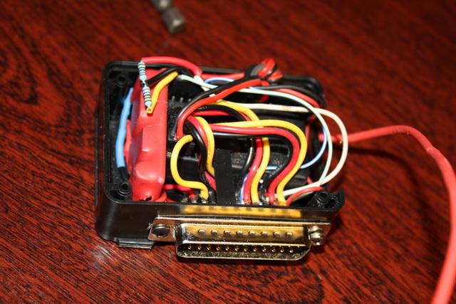

вставлю свои 5 копеек
идея наверняка не нова (хотя я ничего не нашел), но может кому пригодится
предистория
по причине слабой распространенности и дефицита номадиевских пультов и приемников пока приходится пользовать один
Была возможность взять сразу 4 по 33уя, но шанс я профукал, т.к. дел было навалом и когда я разродился (через день), дядя уже все продал 😦
Модели 3, передатчик 1, приемник 1
Конечно хочется получить все и сразу и на нескольких моделях без гимора.
Но мондаж/демонтаж приемника занимает довольно много времени (относительно конечно), это попросту неудобно…
Я решил сделать подключение по типу “картридж”
Воткнул и сразу в бой (никаких ковыряний с проводами и т.д. ), в пульте нужно только модель поменять и то не всегда 😃
на каждой модели комплект телеметрии и электроники единожды установлен, скомутирован и настроен
приемник подключается через 1 разъем (все 4 канала + газ и руль дублированы + телеметрия)
пока это первая версия “картриджа”, корпус не оч удачный (какой попался)
потом переделаю и загермечу
фото думаю исчерпывающие, все видно и понятно

добавил в “картридж” бек
сегодня реакт можно сказать спас мой лопатник от покупки регуля
всетаки телеметрия полезная штука, хотя рост температуры я заметил случайно
наверно из-за того что промокла, сдохла китайская серва на руле (отслужила верой и правдой почти год) и судя по всему замкнула питание
проверил её дома, дико греется, еле пашет и дает нехилую нагрузку на бек
это уже второй случай на моей практике
первый закончился покупкой второго регуля RX8 …, т.к. бек внем добротный и горит он тоже добротно (выгорела четверть рега)
собственно чтобы обезопасить регуль и больше не наступать на эти грабли вкорячил внешний бек в нартридж и запитал его от клем датчика напряжения
