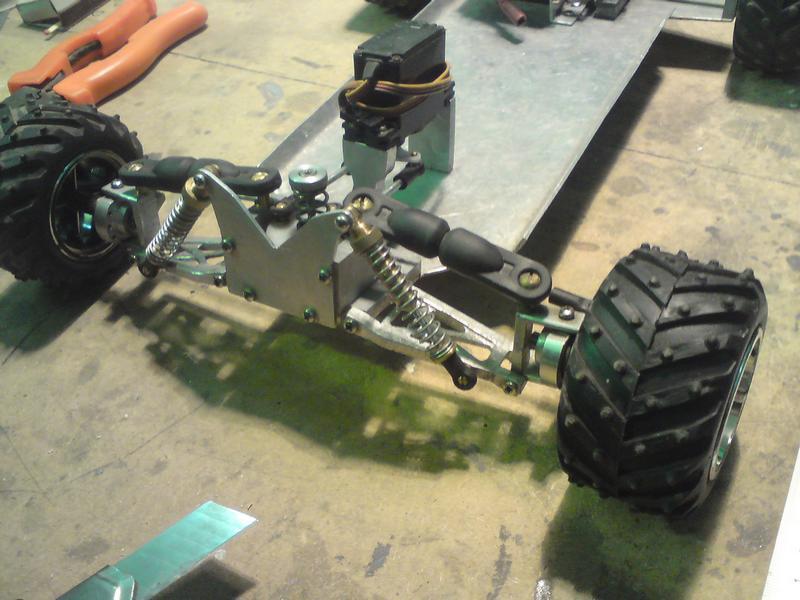

бк я хочу поставить по причине лёгкости в уходе(не нужно щётки менять, протачивать колектор) и надеюсь что будет старт модели плавнее. правильно понимаете,задний “дифференциал” полностью заблокирован. но это возможно временно. думаю сделать заднюю ось разрезаной (сделать независимую подвеску как спереди) и поставить диференциал
