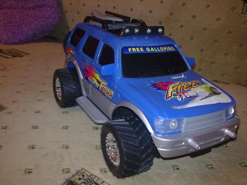

выглядит сейчас так
QwErT1999
А где Вы этот УАЗик за 600 рэ купили? Красивый такой))
Масштаб какой?
Он станет электричкой?
dimas
в магазине игрушек, 1\16 . Да он будет электрический. Полный привод, без диференциалов. зависимая подвеска
